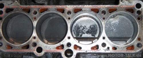

...nach ein paar Frusttagen habe ich mal kurz in den Motorraum geschaut.
Er springt an, läuft aber nur auf 3 Zylindern!
Kompression:
Zyl. 1-3 zwischen 10,5 und 11,5 Bar
Zyl. 4 = NULL
Zündkerze Zyl. 4 ist verölt.
Was sagt die Kristallkugel?
Loch im Kolben?
Hoffe ich bin bald schlauer, mache mich heute an das Zerlegen...

So, habe alles soweit abgebaut und die Krümmerschrauben in Kriechöl "ertränkt".
Das lasse ich erst mal etwas einwirken.
Ich habe leider keine Werkstatt oder Garage, wie einige Profis hier, bei mir wird vor dem Haus geschraubt.
Auf abgerissene Stehbolzen kann man dann gerne verzichten, lieber noch einen Tag warten.
Ja, ich habe mal mit einer Minitaschenlampe in das Kerzenloch reingeleuchtet, konnte aber objektiv keine Beschädigung erkennen - obwohl ich mir einbilde, winzige Metallperlen auf dem Kolben entdeckt zu haben?!
Trotz Verzögerungen wegen dem miserablen Wetter, habe ich heute den ZK demontiert.
Was dabei zu Tage trat, war weniger spektakulär, denn effektiv.
Da hat wohl der Kolben im 4. Zylinder geklemmt und ist partiell zu heiß geworden.
- Bilder anbei -
Tja, jetzt kann ich mir wohl erst mal einen Tauschmotor suchen.
