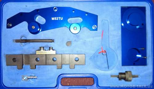

Sorry was den für ein Spezial Werkzeug - da muss nix an der Nockenwelle fixiert werden?
Hi Andi,
ja, klar scheint es in diesem Falle nicht die Vanos zu sein, eher KGE. Ich habe die Antwort von Manfred auf meinen Post als weitere Frage verstanden, da er ja meinem Link gefolgt ist.
Zur Frage wegen Werkzeug. Das wird im TIS so angegeben. Siehe Bild.
Das abgebildete Werkzeug ist auch für M54-Motor.
Doppelvanoslehre

Das werkzeug brauchst du nicht. Ich hab es nie damit gemacht...
Da steht auch
Hinweis:
Wenn die Doppel-VANOS-Verstelleinheit getauscht wurde, müssen die Steuerzeiten der Nockenwellen geprüft und ggf. eingestellt werden.
Wenn Arbeiten durchgeführt wurden, die ”keinen” Einfluss auf die Steuerzeiten haben und sichergestellt ist, dass die Einstellung der Steuerzeiten korrekt ist, muss die nachfolgend beschriebene Prüfung der Steuerzeiten ”nicht” durchgeführt werden.

Hi Andi,
so genau habe ich mich darin noch nicht eingelesen. Mache ich erst wenn es soweit ist.
Aber Überlegung:
Nach welcher Deffinition sind denn "Arbeiten die keinen Einfluss auf die Steuerzeiten haben"? Wenn die Vanos entnommen wird, kann sich die Nockenwelle u.U. verdrehen und um das zu verhindern werden wärend dieser Arbeiten die Nockenwellen mit dem grauen Teil links vorne (siehe Bild) fixiert.
Ich möchte nicht ausschließen, dass es nicht ohne geht.
Aber da ich das noch nie gemacht habe möchte ich für meinen Part das lieber auf der sicheren Seite sein.
Ob man mit den Lehren arbeiten muß und Steuerzeiten kontrollieren, glaube ich eher weniger.
Aber da gibt es auch noch diesen Druckluftanschlußnippel und , den habe ich auch nicht gerade jeden Tag in der Hosentasche.
Vor Juli komme ich da ohnehin nicht dazu aber wenn es soweit ist wären mir deine Erfahrungen auf jeden Fall wertvoll.

Also ich habe es vor 14 Tagen gerade wieder gemacht und es ist die 5. Vanos die ich gemacht habe.
Orientiert habe ich mich an der Anleitung
http://www.beisansystems.com/de/anleitungen/doppel_vanos_anleitung.htm
Habe vor Jahren mal mit dem Jörg zusammen einen 325i bei ihm gemacht und ihm dabei über die Schulter geschaut, er hat es auch nicht gemacht :-) Leider gibt es den Wagen nicht mehr, den hat jemand auf dem Gewissen...
Das geht bei mir schnell und der Wagen wird nicht bewegt, die Vanos wird auch gleich wieder Drauf gesteckt. In einer Werkstatt wo vielleicht der wagen noch weg geschoben oder sogar mehrer Leute daran arbeiten kann es ratsam sein. Ich weiß es auch nicht. Ich mach es so wie in dem Link und es hat immer gepasst.
Warum die das mit der Presluft machen, keine Ahnung.
Meine Erfahrungen sind, bei Schaltern ist es eher ratsam, obwohl ich nur 1 x wirklich richtig harte ringe hatte. Der Wagen war aber allgemein in einem sehr schlechten zustand und die Ölwechsel sind wohl auch nicht immer gemacht worden. Da die Ablagerungen im VD heftig waren. Nur nachkippen eben :-( Mein Deckel hat nichts keine Ablagerungen und sieht richtig lecker aus.
Bei meiner Vanos habe ich nichts gemerkt, hab allerdings auch ein Automat. Mache alle 10000km einen Ölwechsel und fahre das Auto warm nicht nur blabla sondern ich mache es.
Achte drauf das du kein Spiel an den Kolben hast und sie nicht vertauschst, dass geht im eifer des Gefechtes schnell. Nimm dir Zeit beim ersten mal - beim 2. ist man viel sicherer und es geht dann richtig gut von der Hand. Mir macht das richtig Spaß...
