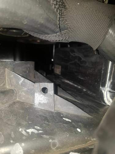

Guten Tag,
ein relativ großer Schreck eben.
Vorhin ein Paket beim Paketshop abgeholt, dabei ließ ich mein Wagen auf dem Parkplatz laufen, paar Minuten später war ich schon im Auto, dabei lief der Wagen noch etwa 5 Minuten, eher ich losfahren wollte.
In dem Augenblick, im stand, ohne auf den Gaspedal gedrückt zu haben, ein dumpfe Schlag aus dem Motorraum, Sekunden später stieg Rauch aus dem Motor entlang der verschlossenen Motorhaube.
Eine sehr hohe Menge an Kühlflüssigkeit ist ausgelaufen, anbei mal Bilder.
Der ADAC wird bestimmt bald hier sein.
Euer Verdacht?
Was kann so plötzlich platzen?
Habe den Kühlbehälter und/oder den Kühler im Kopf, was meint ihr?
Keine 10 Minuten vorher befand ich mich noch auf der Autobahn, sehr entspannt vll. mit 100Kmh. Glaub, wäre schlimmer wenn es denn da passiert wäre?!

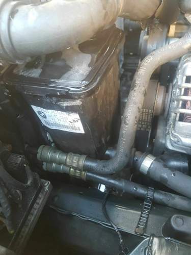

Ev. Schlauch geplatzt durch Dampfentwicklung, da wahrscheinlich noch nie das Kühlmittel ausgetauscht wurde, Wartungsintervall lt. BMW 4 Jahre, danach komplett Kühlmittel ersetzen.
Hallo
Ich tippe auf ein Riss in einer Ecke des Ausgleichsbehälters 😉
Kauf aber unbedingt original von BMW, die Nachbauten halten nicht 😉
Ist mir auch letztes Jahr passiert......
Das Wechselintervall des Kühlwassers ist laut Serviceheft 4 Jahre.......
Gruß Stormy

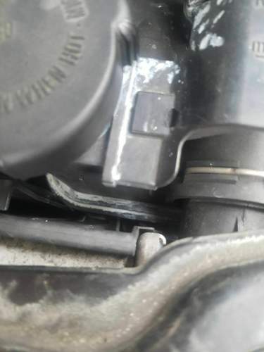

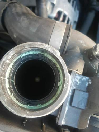

Soeben zuhause angekommen, vor Ort habe ich den Luftfilter und den Ventilator demontiert, ich baue den Kühler und Behälter gleich mal ab, vorher kommt einfach mal Wasser rein um zu sehen wo es rauskommt.
Kühlmittel ist auszuschliesen, nicht mal ein halbes Jahr alt.
Fehler gefunden, ich habe Wasser eingefüllt und zack kam der Rotz schon an der Seite raus, den langen Riss sieht man.
