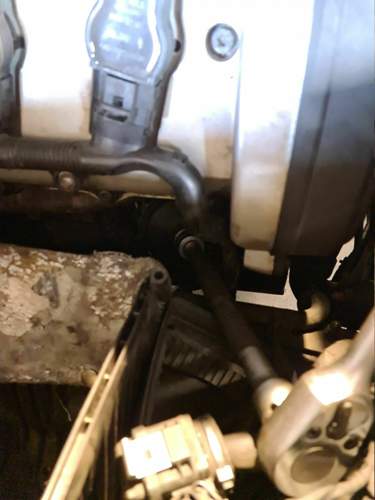

Der Ölfilter liegt bekanntlich unter dem in Fahrtrichtung rechten Luftfilterunterteil versteckt - und um dieses Teil herauszubekommen muß man die untengenannten 'Voroperationen' durchführen
-Unterfahrschutz ab
-Ablassschraube Ölwanne auf
-Zuführung Luftfilter Beifahrerseite raus
-Ansaugschlauch zur Drosselklappe raus
-Isomatte ausklipsen
-Deckel Wischwasch abnehmen
-Luftfilterkasten Oberteil raus (4 Kreuzschlitz)
-Luftfilter raus...(muss ja sowieso neu)
-Zündkabelkanal (2 Schrauben) lösen und nach unten drücken
-vorderen 3 Zündspulen rausziehen
-Luftfilterunterteil (1 Inbus-Schraube oben am Kotflügelflansch) aus den beiden unteren Gummibuchsen ziehen
und 'herausklappen' - da ist kaum ein Zentel Luft zum Kopf
-Ölfiltergehäusedeckel auf
und dann Retour;
Viel Spaß

Hallo, bei mir ging es auch ohne Zündkabel und Zündspulen zu demontieren. Dafür braucht man aber auch eine Laaaaange Verlängerung für die Ratsche. LG Fabian

Muß mich selber leider verbessern, man muß von oben nach unten arbeiten, erst den Ölfilter wechseln, da er in die Ölwanne drainiert wenn man ihn zieht und es somit zu Überbefüllung kommen kann wenn man einfach 7,5 Liter reinfüllt:
also:
-Luftfilterunterteil (1 Inbus-Schraube oben am Kotflügelflansch) aus den beiden unteren Gummibuchsen ziehen und 'herausklappen' Richtung Kopf - da ist kaum ein Zehntel Luft zum Kopf
-Unterfahrschutz ab
und dann Retour;
Jetzt paßt es
Viel Spaß
Jürgen

wenn mal wieder jemand bei ATU diesen Ölwechsel machen läßt und daneben stehen darf hätte ich gerne den Trick erfahren wie die an den Ölfilter anders rankommen; habe es gerade heute wieder mit lauten Flüchen erledigt und es nur wie oben beschrieben hinbekommen. Außerdem habe ich mir bewiesen das der Ölfilter seine Ladung erst nach Demontage hergibt, mindestens ein halber Liter drainiert dann in die leere Ölwanne !!

Also ich hab für den ölfilterwechsel noch nie den unterenteil des Luftfiltergehäuses ausgebaut, auch nicht das Kabel für die zündspulen.
Es ist etwas fummelig aber man kann den ölfilterdeckel nach vorne zum Lüfter raus nehmen und den Filter genauso.
Das paßt nicht, der Filtereinsatz ist 10 cm hoch und muß nach oben raus und da sitzt der Luftfilterkasten ?! reden wir vom gleichen Motor ?
Luftfilterkasten baut mein ATU Mechaniker auch immer aus, raus geht schnell aber wieder rein ist ne Fummelei.
Ich denke wir haben den gleichen Motor.
LG Fabian
