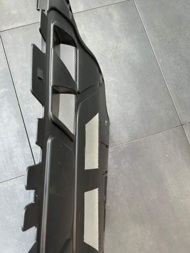

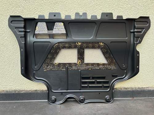

@HeinzLindy hier mein erster Versuch ;) Samstag kommt die Dämmung noch drauf. Mittwoch geht’s mit dem Wohnwagen los und bin mal gespannt ob es sich gelohnt hat.
folgende Teile habe ich genutzt:
  • unterfahrschutz für 42€ bei eBay
  • die STP Black Gold dämmmatte für 15€
  • ein Kellerfenstergitter für 6€. Ich finde 10m Draht-abstand schon viel. Mein genutztes Gitter ist sehr feinmaschig und hält definitiv Steinschläge ab.
  • Armaflex Dämmung leider für 20€ für 0,5m2.
Für unter 100€ und 3 Stunden Arbeit ein neuer Unterfahrschutz.
Ich musste diese zwei Einlässe, die genau vor der Mechatronik sitzen, auch mit dem Gitter geschützt. Wenn da nen Stein reinfliegt, wer weiß was der da anrichten kann.
Die beiden selbst gemachten Einlässe sind genau in der Senke. Also da dürfte auch gut Luft reinkommen. Aber es hätte auch etwas größer werden können ;)

Sieht sehr sauber aus. Hättest du vl den Link für diese Abdeckung?
https://www.ebay.de/itm/226004149318?srsltid=AfmBOoq_WHAAozXLl4E5BbXVS-j79OySh7WFMvhBmtNivzpivrtQSCVi
falla du es nicht öffnen kannst, dann hier die Artikel nr 226004149318
die gibts so mit den lufteinlässen nicht bei VW. sind nachgemachte.
Hi
für das erste Mal sieht es sehr gut aus..
jetzt die Temps ermitteln!!!!
Gruß, HL

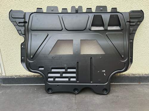

Falls jemand so einen Unterfahrschutz haben will, ich hab genau den im Keller.
Habe meinen Seat mit dem GTD Motor verkauft und dadurch den Unterboden noch zu Hause. Wenn ihn jemand haben will kann er ihn gern abkaufen.

Damit hier keiner verwirrt wird und weil das hier wild durcheinander geht... einen Unterfahrschutz konnte man ab Werk für viele kleinere Motorisierungen bestellen. Der war aus Blech und hat tatsächlich die Ölwanne geschützt.
Das, was hier im Thread besprochen wird, ist eine Geräuschdämmung.
Danke dir für den Hinweis! Wird im Internet aber klar als Unterfahrschutz bezeichnet, auch wenn es keiner ist.
wie wäre es denn mit "untere Motorraumverkleidung" oder "untere Motorverkleidung"?
HL
So. Meine Fahrt nach Holland ist gestern absolviert. 30 grad, kaum nennenswerte Steigungen. Das Öl blieb bei 115Grad. +-2-3grad je nach Steigung. Das ist ziemlich gut.
