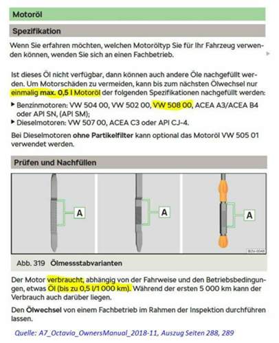

ich hab vor drei Wochen mal wieder den Ölstand geprüft, war noch halbvoll, also erstmal in Ordnung.
Dann hab ich in die Betriebsanleitung geschaut welches Öl man nachfüllen darf.
Ergebnis: ich muss Skoda fragen; notfalls darf man maximal 0,5l nachfüllen, aber das gilt selbst für
ÖL nach VW50800!
Ich hab bei Skoda nach einer Öl-Liste gefragt aber bisher keine Antwort bekommen.
Hat jemand schon mal eine klare Angabe von Skoda zum Motoröl bekommen?
Danke und Grüße

Welches Öl nachgefüllt werden darf, steht doch in deiner BA, du hast ja die Seite gepostet.
Welches Öl als Erstbefüllung verwendet wurde, hängt von der FIN ab. Einfach beim Skoda-Händler fragen, so wie es auch in der BA steht 😉
so genau steht es nicht in der BA, musste auch nachfragen. Ich sollte das VW 50800 0W20 nehmen, das VW50400 oder 50700 5W30 ginge auch, aber man muss mit höheren Emissionen bei der Abgasuntersuchung rechnen.
Na also dann steht doch genau drin was du machen sollst...Fragen! Du hast deine Antwort 0w20 bekommen nach VW Norm 50800.
Danach steht, wenn dies nicht zur Verfügung steht, kannst du auch die anderen nehmen, davon dann aber nur 0,5l
Weiss nich wo da jetz das Problem ist.

Laut BA darf maximal 0,5 l Motoröl nach Norm VW50800 nachgefüllt werden!
Wahrscheinlich darf zumindest das teuere Original VW Motoröl 0W20 VW50800 unbegrenzt nach gefüllt werden.
Aber nicht mal das steht eindeutig in der BA. Dafür der Hinweis auf Motorschäden bei falschem Öl.
Vermutlich möchte VW / Skoda ganz einfach das man zum Nachfüllen in die Werkstatt fährt.

in der BA steht: man darf maximal 0,5l Motoröl VW50800 nachfüllen!
Aber doch nur wenn es nicht das eingefüllte ist. Wäre doch sonst au quatsch.
Du liest grad nur das was du lesen willst, oder?
genau so ist es
ich vermute mal, dass er es völlig richtig liest und Skoda diesbezüglich Unsinn in die BA geschrieben hat.
Wäre nicht das erste Mal....

du hast wahrscheinlich eine andere BA; in meiner BA steht man muss Skoda fragen wenn man mehr als 0,5 Motoröl nachfüllen will (ich hab Skoda gefragt aber bislang keine Antwort bekommen)

Es steht dort nicht, dass du Skoda fragen sollst, sondern du sollst dich an einen Fachbetrieb wenden, idR den Skoda-Händler. Das geht auch telefonisch, wenn du die FIN vorliegen hast.
trotz allem, es bleibt beim 50800? Oder wo führt die Diskussion jetzt hin?
Ich würde eher sagen, es bleibt bei dem, das er momentan drin hat. Welches das ist, sagt ihm der Händler.
