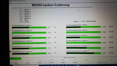

Bei den abgleichswerten die auf jedem injektor stehen. In inpa sind die injektoren von 1-6 durchnummeriert.
Habe meine düsen angeschaut die sind durcheinander bzw. Stimmen nicht mit den Nummern in inpa. Z.b. düse 1 stimmt vom Wert her mit meiner. Düse 2 gar nicht belegt. Und düse 3 stimmt mit meiner düse 4. Und düsen 5 und 6 sind vom Wert her 3 und 4 am Auto. Ist da was vertauscht oder die Belegung ist so?
Weiss jemand wofür dieser Loser Stecker ist?
Ja, das is in Inpa so. Nimm RG oder prüf durch Zylinderabschaltung welcher Zylinder welcher im Test ist.

Wo finde ich die korrekturwerte für injektoren im RG
