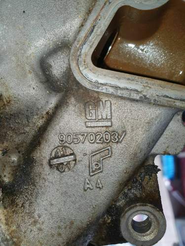

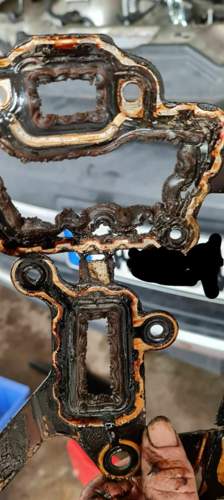

So sieht es aus (Bild 1 und 2), wenn die Steuergehäusedichtung defekt ist, Wasserpumpe ausgebaut:
Das 3. Bild die defekte Dichtung, ausgebaut.
Bilder 4 und 5 ist alles neu, Dichtung und Steuerkette, Schuenen und Spanner, Ritzel und Nockenwellenräder.
Reparatur selber durchgeführt, hab das Spezialwerkzeug und Ahnung.

@gaulo23 schrieb am 2. Dezember 2021 um 19:57:41 Uhr:
Danke für die Antworten... Ich mache morgen früh mal Bilder. Corsa ist von 11/2004 und hat 119.000km runter
@gaulo23
Vom Alter her, wird die Dichtung hinüber sein.
Kannst dann aber auch gleichzeitig die Steuerkette neu mitmachen.
Dann hast du für die nächsten 10 Jahre und 100.000 km Ruhe.
Wenn du es selbst machen möchtest und kannst, dann melde dich per PN.
@weini69 schrieb am 2. Dezember 2021 um 22:25:17 Uhr:
Danke für die Fotos. Dann kann man sich wenigstens ein Bild von dem möglichen Dichtungsschaden machen. 🙁
Aber so richtig sauber ist der Motor von @weini69 ja nicht...was schwarze Ölkohle angeht, oder???
Macht es Sinn, bei der Ketten-Aktion auch direkt den Zylinderkopf herunter zu nehmen und die ZKD zu erneuern?
