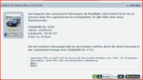

Fahrwerk: Ich hab dem Mechaniker gesagt,er soll mal eine Probefahrt machen und dabei langsam über eine Kopfsteinpflasterstrecke fahren,denn: Es rappelt dabei ganz schön vorne. Oder ist das normal?? Bei 30KM/H geht`s,aber je langsamer desto lauter rappelts. Hat jemand von Euch auch diese Erfahrung gemacht?

Zum Rappeln: Wenn eine Sichtprüfung am Fahrwerk hier nichts ergibt, liegt das bei Deinem Baujahr häufig am Lenkgetriebe. War 'ne echte Seuche beim Corsa C. Hierfür gibt es aber einen Reparatursatz. Der kostet ein paar Euro. Die Lenkgetriebeüberholung ist aber sehr aufwendig und teuer. Ich hatte den Ärger bei 90.000km.

Wie macht sich ein defektes Lenkgetriebe sonst noch bemerkbar? Auf normalen Strassen,beim Lenken und Rangieren / Einparken ist alles normal. Lenkrad vibriert auch nicht oder hat Spiel. Die el. Sevolenkung funktioniert prima.

Das defekte Lenkgetriebe verursacht auf feinen Unebenheiten wie Kopfsteinpflaster fürchterliche Rappelgeräusche. Bei einer Prüfung ist aber Alles am Fahrwerk fest. Opel hat erst die Getriebe ausgetauscht. Das wurde denen dann zuviel und es wurde ein Reparatursatz angeboten. Diesen Hinweis habe ich hier im Forum gefunden. Mein "Freundlicher" wußte nichts davon
Aha, das wirds wohl sein. Nur wie überzeuge ich den FOH mir das Lenkgetriebe auf Garantie zu überholen? Ich habe eine G2-Fahrzeuggarantie,und beim 50-Punkte-Gebrauchtwagen-Check werden alle vorhandenen Mängel beseitigt. Nur rechnen die wohl nicht damit, das mal jemand nachprüft. Denn angeblich ist auch ein neuer Luftfilter reingekommen- das hab ich schriftlich!! Und dann DAS:Siehe Foto.

Laß Dein Fahrwerk erstmal checken. Manchmal sorgen auch defekte Koppelstange für Klappergeräusche und die sind nicht teuer

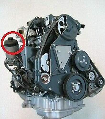

Ich finde hier keine Anleitung zum Ölwechsel und mein bestelltes Handbuch ist noch nicht gekommen.Kann jemand helfen? Ist der Ölfilter rechts das schwarze Plastikgehäuse mit den Inbusschrauben? Brauche ich außer dem Filter mit Dichtungen noch etwas?

Auch der TÜV sieht nicht Alles. Warte lieber mit dem Ölwechsel, bis Du eine Anleitung hast. Da kann man nämlich auch etwas falsch machen. Am Ölfilterdeckel sind nämlich mehrere O-Ringe zu tauschen. Zum Abschrauben benötigst Du eine große Nuß. Und da er aus Kunststoff ist, darf er auch nicht angeballert werden.

Gibts keine Ölwechselanleitung im Internet? Wenn nicht,schau ich mal ob heute ich ein Buch im Handel bekomme. Das mit den O-Ringen wäre kein Thema- ich schraube ja selbst schon 20 J. und weiß auch wie vorsichtig man mit Plastikgehäusen umgehen muß. Ist ja schließlich kein Mercedes W123;)
Hat der Ölfilterdeckel ein Anzugsmoment? Habe einen 3- 30 NM Schlüssel...
Ist die Ablasschraube zufällig ein 45er Torx wie beim 1,3er?
Der Deckel hat einen großen O-Ring außen in einer Nut. Das Anschraubmoment bestimmt also nicht, ob das Ding nachher dicht ist. Ich dreh ihn immer gerade so fest, daß ich mir sicher bin, das sich das Ding nicht mehr löst.
Der Motor ist solide. Neben Zahnriemen und Öl solltest Du spätestens nach 2 Jahren noch Luft- und Kraftstofffilter wechseln. Ventilspiel wäre erst bei 150.000km fällig. Wenn es schon gemacht wurde, umso besser. Das dürfte nämlich auch eine teure Aktion sein. Ablaßschraube ist kein Torx, wie beim Fiat Motor

Also du brauchst auf jeden fall noch eine neue Kupferdichtung für unter der Ablassschraube... die hatte ich damals vergessen zu kaufen... ansonsten ist der Ölwechsel sehr einfach... geht auch ohne Anleitung...

ich war vorgestern beim Tüv und hab 2 neue koppelstangen verordnet bekommen und muss sagen seit dem klappert er nicht mehr... Koppelstange kostet 21 euro... kann man auch selber machen... mit vernünftigem Wagenheber...

Dann noch eine "gute" Nachricht bezüglich des Polterns vorne auf Kopfsteinpflaster bei langsamer Fahrt:
Das Lenkgetriebe isses nicht- nur die Koppelstangen sind definitiv hin,sind auch die ersten. Opel hat die nicht getauscht und der TÜVprüfer hats nicht gesehen...;)
