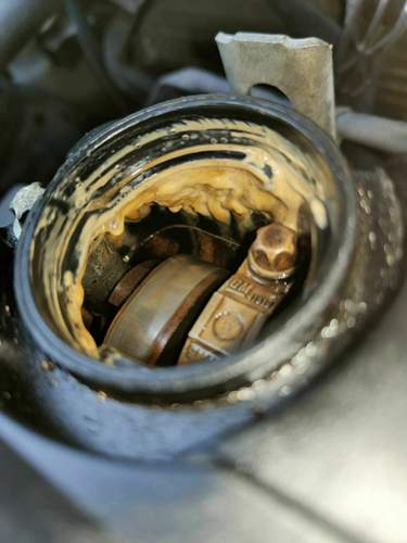

mir ist aufgefallen, dass mein Motoröl hellbraun ist und ich Ablagerungen am Deckel habe. Leider muss ich auch andauert neues Wasser im Ausgleichsbehälter vom Kühlmittel kippen.
Was kann das sein? Denke das ist die ZKD oder??
Gibt es noch andere Möglichkeiten, wie das Wasser ins Öl kommen kann?

Hier sind die Fotos ...
1
2

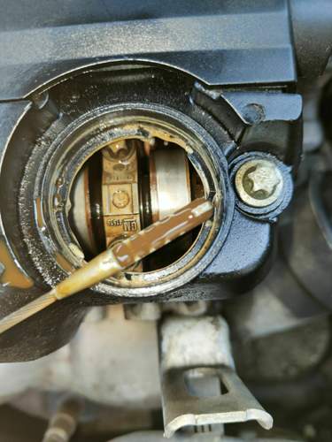

Ist das der Ölstand am Peilstab?
Bis wohin steht das Öl?
Sieht auch kalt aus, wie ist der Ölstand bei warmem Motor?
Bei manchen Motoren zieht sich das kalte Öl immer am Peilstab hoch. Also zählen nur Messungen bei warmem Motor.
Das Wasser kommt - wie gesagt - möglicherweise von der ZKD oder - wahrscheinlicher - von der SGD. Sieht nicht gut aus.
Wenn der Ölstand durch das Wasser deutlich gestiegen ist, sollltest Du das umgehend reparieren (lassen). Wie schon oben geschrieben, verkürzt Wasser im Öl die Lebensdauer des Motors.

Eindeutig die Dichtung vom Steuerkettengehäuse defekt.
Würde dir raten nicht mehr länger damit rumzufahren, da eine Schmierung nicht mehr 100% gewährleistet ist, durch die Öl- Wasseremulsion.
Ach Du dickes Ei. Wenn das der Ölstand ist weißt Du ja wo das nachgekippte Wasser geblieben ist.
Der Ölstand ist deutlich über Maximum. Also mindestens 0,5-0,75 Liter Wasser im Motoröl.
Damit ist die Schmierfähigkeit des Öls nicht mehr gegeben und es droht ein absoluter Motorschaden.
Nicht mehr damit fahren, den Motor möglichst nicht mehr laufen lassen, bevor nicht eine sichere Diagnose vorliegt.
Hier im Forum ist man sich ja ziemlich sicher, daß es an der Stirndeckeldichtung liegt.
(nehme ich jetzt mal so entgegen, da ich nichts anderes beweisen kann und auch nicht dementieren)
Eventuell ist es doch die ZK-Dichtung.
Das muß vor Ort entschieden werden...oder wurde schon entschieden???
