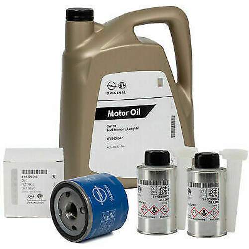

Nicht vergessen:
@Ursel1234 schrieb am 5. Juni 2021 um 22:33:20 Uhr:
Nicht vergessen:
Was meinst du 😁
@Ursel1234 schrieb am 5. Juni 2021 um 09:15:25 Uhr:
Teuer gleich besser oder so.
Wer daran glaubt soll das tun. 😁
Reiniger für die Düsen.
Düsen sind im Prinzip Löcher aus denen was rauskommt, wie reinigt ein Düsenreiniger im Motoröl die Düsen?
Der Reiniger wird wohl eher in den Diesel kommen.... 🙂
