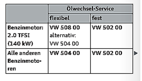

Stimmt wohl nicht ganz was da so steht ... auf der Seite steht bei flex. Intervall nur 0w20 .... im Handbuch steht 5w30 ebenfalls für flex. Intervall .... ich lasse Dienstag zum zweiten mal 5w30 einfüllen bei der 60tkm Inspektion/Ölwechsel

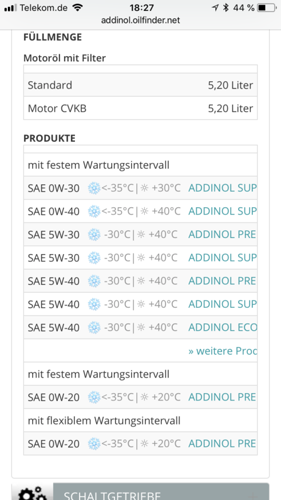

Guckst du hier.
http://addinol.oilfinder.net/addinol_oilfinder_1.html
also wenn ich 5w30 von Castrol Nachfüllen kann nichts falsch sein oder?
Max.1 Liter 5W30 nachfüllen bis zum nächsten Ölwechsel

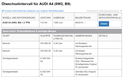

Ich hab laut Historie beim 1.4er in Ingolstadt bei 9tkm (übergabe Werkswagen) 0W20 eingefüllt bekommen.
Ist ja auch drinnen, man kann aber Max.1 Liter vom 5W 30,VW Norm 504.00 Voraussetzungen, nachfüllen
Weiß jemand wieviel L Öl beim Ölwechsel mit Filter eingefüllt werden müssen? 1.4er 150PS
4,3 Liter
