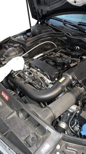

Hi Leute,
meine C-Klasse kommt nun etwas mehr in die Jahre. Ich bin mit ihm sehr zufrieden. Jedoch möchte ich etwas kosten sparen und meinen Ölwechsel selbst durchführen. Der ein oder andere von euch macht das sicherlich auch selbst. Womit saugt ihr das Öl ab? Habt ihr ein Gerät, mit dem ihr sehr zufrieden seit?
Ich hab mir das Gerät von Proxxon mal etwas angeschaut und es sagt mir eigentlich zu. Eines gefällt mir jedoch nicht. Da steht, das man das Öl bei 40 Grad absaugen soll. Ich würde es gerne heiß absaugen.
Könnt ihr mir etwas empfehlen?
Luftdruck ist vorhanden, jedoch nur ein Silentkompressor. Der Schaft zwar 10 bar, aber nicht auf Dauer.

Beim OM651 ist das Absaugen ein Muss und stellt keine Option dar, da sich hier oft der metallische Gewindering in der Kunststoffölwanne runddreht, und zu hohen Reparaturkosten führt.
Wer beim OM651 nicht absaugt, braucht nachher nicht zu jammern.

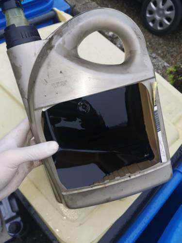

Bei meinen OM646 wird nachweislich mit einem 8mm Schlauch die gesamte Ölmenge abgesaugt.Habe dazu einen Vergleichstest durchgeführt.Ölschmodder kann ein Motorcleaner verflüssigen..hatte bisher aber keine.
Bei meinem om646 habe ich auch den Test gemacht. Proxxon Absaugpumpe. Das blieb übrig.
@Schrauber1221 schrieb am 15. Februar 2023 um 15:19:55 Uhr:
@Deffjam schrieb am 15. Februar 2023 um 13:44:53 Uhr:
Dann hast du nicht richtig abgesaugt.
Bei meinem OM646 blieb nach dem Absaugen nichts übrig.
Meine Proxxon habe ich allerdings einwenig mit einem anderen Absaugschlauch,8mm Durchmesser, modifiziert.
Der orginale Absaugschlauch war mir im Durchmesser zu dünn. Mein Auto stand beim Absaugen auf der Auffahrrampe.Ölfilter war entnommen.Motoröl handwarm.Nach dem Absaugen habe ich die Ölablassschraube aufgedreht.Kein Öl floss heraus.
Seitdem wird nur noch abgesaugt.
Da unsere OM646 baugleich sind ,muss du einen Fehler gemacht haben.
Man muss dem Motoröl auch eine gewisse Zeit zum Ablaufen in die Ölwanne geben.
Wenn du zB zuerst absaugst und erst danach den Ölfilter wechselst, bekommst du Ölrestmengen.
Auf die 0.2L kommt es auch nicht drauf an. Man bekommt eh nie alles raus.
@Deffjam schrieb am 15. Februar 2023 um 15:43:28 Uhr:
Ich hatte
keine
200ml Restaltölmenge nach dem Absaugen. Mein Motor ist der OM 646.811

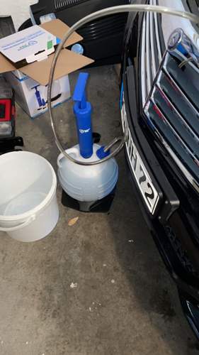

ich benutze eine elektrische Ölabsaugpumpe gleiches Model wie von Lidl, die erledigt schon seit 2012
ihren Dienst an einem w 169 ,s203 und seit 2016 an einem w 204 Öl gut Handwarm ,dauert keine 5 Minuten .
Vorher den Ölfilter ausbauen, da läuft noch etwas Öl zurück. Für Rasenmäher etc benutze ich eine Pela
Unterdruckpumpe funktioniert ebenfalls super. Bei den Autos erspare ich mir durch das absaugen
die Unterbodenverkleidung abzubauen .

Kann man mit den manuellen Absaugpumpen bei heißem Motor absaugen? Oder auch nur bei 40 Grad? Bei einer manuellen Pumpe hab ich 100 Grad gelesen, aber die lag auch bei 112 Euro.
Nachtrag: die Oilbox war das
100° ist absolut nicht notwendig.
Durch die höhere Temperatur wird das Öl lediglich viskoser (dünner) und lässt sich leichter/einfacher und damit schneller durch die dünnen Sonden absaugen...40° würden ausreichen...60° wären besser.
Unabhängig von der Temperatur wird das Altöl bereits ab Start gepumpt/bewegt und Verbrennungsrückstände etc. vollständig IM Öl durch spez. Additive gebunden und in Schwebe gehalten, also nicht i-wo in einer Ölwannenecke als "Dreck-Schicht o.ä." abgesetzt....das wäre bei normal gewarteten Motoren... ein abnormales Märchen.
