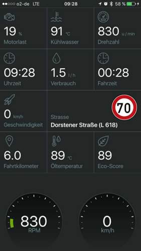

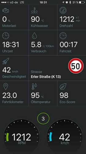

Ich habe nun die erste Testfahrt hinter mir, und die Öltemperatur wird in der PACE App angezeigt.
Siehe auch den angefügten Screenshot.
