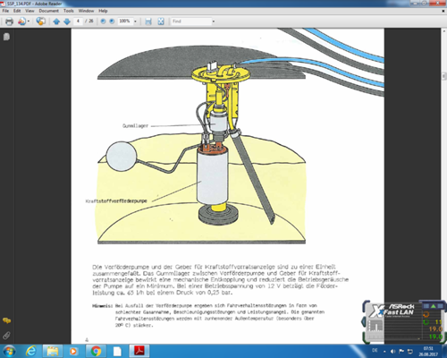

Leider musste ich mit Warnblinkanlage ganz links den Berg hoch schleichen. Es war kaum noch vortrieb, der Motor schien fast aus zu gehen die Drehzahl sank. Auch wenn man einen Gang runter geschaltet hat ging es genau so weiter. Der Dank war bei 15liter Inhalt. und die Motortemperatur ging auf über 110grad. Ich hab es gerade noch so den Berg hoch geschafft und dann runter rollen lassen worauf die Temp wieder auf 95grad sank.
Kann es sein dass durch die Steigung des Berges der Die kraftstoffpumpe kaum Sprit gezogen hat? Gestottert oder gebockt hat er nicht. Als ich dann den Berg runter war und abgefahren bin von der Autobahn war alles wieder normal.
