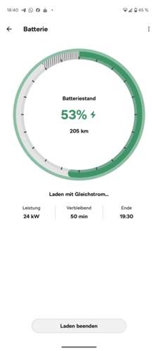

Hi Maxx, die halbierte Ladeleistung geht meiner Meinung nach nur bei AC Ladung, ist auch nicht aktiviert. Zwischen 80 und 100% gab es keinen Einbruch. Es blieb bis zum Ende ziemlich konstant bei 23kW (Peak waren tatsächlich 32kW bei um die 50%). Was macht dieser "Battery Care Mode"? Müsste der Skoda beim Ladevorgang die Batterie nicht beheizen?

Ich habe leider noch das 2023-er Modell, also ohne Vorkonditionierung der Batterie. Ich meine irgendwo gelesen zu haben, dass die Batterie auch bei den "alten" Mdellen während des Ladevorgangs bei Bedarf geheizt oder gekühlt wird.
Irgendwie bin ich jetzt auf den nächsten Schnellladevorgang gespannt. Vielleicht hatte ja auch die Ladesäule eine Macke.
Anbei noch ein Screenshot aus der App während des Ladens.
Grüße, Marko

Beim Ladevorgang über DC soll es so sein. Es gibt ein Video von Mathias Speicher, wo es um die Erwärmung der Batterie bis Mj 23 geht. Dort wurde das m.E. bestätigt.
Bei sehr kalter Batterie (weniger als 0 Grad) wird diese auch während der Fahrt (aber lediglich bis ca 0Grad...) beheizt, nur ist die Heizleistung dann sehr gering, so dass es sehr lange dauert, bis die Batterie nur 1 Grad wärmer ist.
Das Problem:
Wenn man mit kalter Batterie an eine Ladesäule kommt, muss sie durch die Beheizung (und die Ladung selbst) erst einmal erwärmt werden.
Bis sie denn während des Ladens merklich wärmer geworden ist, ist der Ladezustand oftmals schon in einem Bereich, wo es deswegen bereits wieder zu einer eingeschränkten Ladeleistung kommen kann.
Die Größenordnung von nur rund 24kW Ladeleistung, wie in deinem Fall, ist m.E. selbst bei gut 50% SOC ungewöhnlich.
