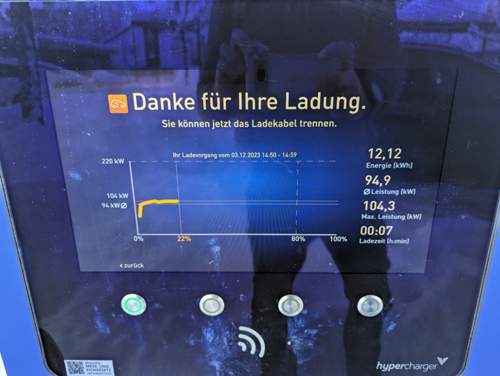

Guten Abend,
Ich war mit dem iV60 bei winterlichen Temperaturen (und viel Schnee) von München in den bayerischen Wald unterwegs.
Es waren tagsüber zwischen Null und -3 Grad draußen.
Nachts bis zu -6.
Da wir vor Ort keine Lademöglichkeit hatten, haben wir unterwegs so geladen, dass wir den Enyaq am Hotel mit ca. 30% über Nacht draußen abgestellt haben (empfohlen wird von Skoda 40%, aber egal).
Beim ersten Ladevorgang an einem Ionity HPC war die Ladeleistung schon mal nicht berauschend, obwohl der Akku durch 1h Autobahnfahrt warm gewesen sein müsste. Der SOC war bei 36% und geladen haben wir bis 60% mit max. 45 kW (24 Min Ladedauer).
Über Nacht ist der Akku natürlich gut ausgekühlt (-6 Grad Außentemperatur) und als wir uns am nächsten Tag wieder auf den Heimweg gemacht haben sind wir wieder zum nächsten Ionity gefahren. Diesmal kamen wir mit 11% SOC an und haben auf 81% mit max 64 kW geladen (52 Min Ladedauer!). Das geht vielleicht für die winterlichen Temperaturen immer noch in Ordnung, was mich aber ziemlich geschockt hatte, war der extreme Leistungsverlust kurz vor dem Ladepunkt (12% SOC): Hier wurde die verfügbare Motorleistung extrem begrenzt (ca. 1/8 des grünen Balkens im Tachodisplay) und ich konnte gerade noch so bergauf 105 kmH halten (Autobahn)!!!
Das hat mich bei diesem Akkustand schon ans zweifeln gebracht, ob nicht evtl. die Batterie einen Knacks hat...
Habt ihr schonmal einen so extremen Leistungsverlust bei niedrigen Temperaturen (ca. -5 Grad) und niedrigem SOC (12%) gesehen?
Am Ende der Reise wurde dann nochmal kurz an einem EnBw HPC mit max. 104 kW geladen (SOC bei 2%), was dann natürlich wieder in Ordnung geht.
Mir geht es hier nicht darum irgendwelche Ladeleistungsrekorde aufzustellen, aber die erste Ladung mit max. 45 kW und auch die zweite mit "nur" 64 kW max haben mich schon negativ überrascht. Auch dass die Ladevorgänge viel länger gedauert haben als vom Skoda Navi berechnet zeigt, dass die Ladeleistung nicht ideal ist.
Wo ist da die ach so tolle Vorkonditionierung des Akkus, liebe Skoda Ingenieure? (SW Stand ist übrigens 3.2)
Und dann noch dieser extreme Leistungsverlust vor dem 2. Lader. Ich weiß ja nicht ob das nur an den winterlichen Temperaturen liegt...
Ich freue mich über eure Meinungen und Erfahrungen dazu. 🙂
Gruß, maxx
PS: Dass wir uns am Abend noch bei einem Restaurant dermaßen mit den Hinterrädern festgefahren haben, dass am Ende 3 Leute den Eny anschieben mussten, um aus einem leicht abschüssigen Schneehaufen (trotz Fußmatte unterm Reifen und Freischaufeln der Räder) und nur mit abgeschalteten ASR! zu kommen, stempel ich jetzt mal als erste Erfahrung mit Heckantrieb im Schnee ab. 😉

Die Ladeleistungen sind bei den geposteten Voraussetzungen im grünen Bereich. Dein Enyaq hat KEINE vernînftige Batterievorkonditionierung. Erst MJ 24 kann es. Die reduzierte Leistung wird im FIS mittels Schildkrötensymbol angezeigt. Je nach Verbrauch und berechneter Strecke mal früher oder etwas später.
Ok. Das hätte ich nicht gedacht, dass die Ladeleistung im Winter so schlecht ist (bis zu doppelte Dauer des Ladevorgangs) trotz Autobahnfahrt davor.
Das Schildkrötensymbol kam bei den 12% SOC nicht. Es wurde wie beschrieben nur die verfügbare Leistung extrem reduziert. Für mich ohne Grund, da ich ja noch 12% Rest hatte und eh kurz vor dem Lader war.
Das Schildkrötensymbol kam allerdings am Ende der Fahrt bei ca. 3% SOC, was natürlich völlig in Ordnung ist, wenn hier nicht mehr die volle Leistung geboten wird.

.....auch die Batterieleistungsfähigkeit geht bei geringer Batterietemperatur zurück.
Dazu der ohnehin erhöhte Verbrauch (größtenteils) durch die Heizung (einige benutzen die ja...) und dann kann das Batteriemanagement die mögliche Maximallleistung bereits frühzeitig ein schränken und zeigt dazu eventuell auch eine Schildkröte.
Von daher ist eine Fahrplanung mit einem Ziel-SOC von 10% oder weniger im Winter oftmals keine so gute Idee. Das müssen schon längere Strecken mit deutlicherem Leistungseinsatz sein, damit die Batterietemperatur bei 10% dann auch deutlich erhöht ist.
Die zukünftige Batterievorkonditionierung bringt vielleicht in Summe einen kleinen Zeitvorteil, aber "Vorkonditionierung" bedeudet halt einen (noch) größeren Verbrauch bis zum Zeitpunkt der Ladung, der dann beim Nachladen extra zu Buche schlägt.

Morgens mit minus 2 Grad kaltem Akku und 10% SOC starten wird schwierig mit Schnellladen. Da ist nach wie vor Geduld angesagt.
Es ist also beim Enyaq (bis Mj24 qed) dass auch auf der Langstrecke der Wagen nicht durch konstanten Leistungsabruf erwärmt wird. Das ist übrigens bei jedem BEV auf der Langstrecke so, da der Leistungsabruf in Relation zur Batteriegröße lächerlich ist.
