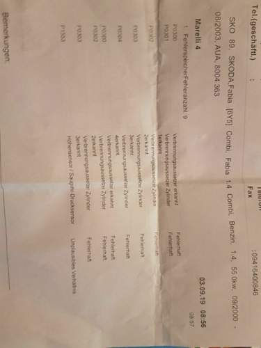

Wir haben am Samstag bei meinem Skoda die Zündkerzen gewechselt. Letztes Jahr wurde auch die Zündspule ausgetauscht, da der Wagen ruckelte und sämtliche Lichter aufleuchteten. Das Problem hatte ich nun letzte Woche wieder. Wir haben nun die Zünkerzen gewechselt, aber die Motorleuchte, Abs und Epc Leuchten immer noch auf obwohl das Auto wieder normal fährt. Soll ich den fehlerspeicher löschen lassen? Dankeschön

Danke für deine Antwort. Ich war gestern in der Werkstatt um den Fehler auslesen zu lassen. Dort waren dann zwei Zündfehler hinterlegt. Gestern waren die Leuchten nach dem Auslesen kurz aus, dann wieder an. Heute nach ner kurzen Fahrt wieder aus. Bremsleuchten funktionieren alle. Könnte es evtl wieder eine Zündspule sein? Es wurde nur eine erneuert letztes Jahr
Aber wenn es denn wirklich eine zündspule wäre, würde das Auto ja immer noch nicht richtig laufen, denke ich! Das Auto läuft nach dem Zündkerzenwechsel wieder ganz normal, trotzdem leuchtet alles mal wieder auf. Komisch
Was stand denn genau im Fehlerspeicher?
Der Mechaniker hat nur gesagt zwei Fehlzündungen oder Zündungsfehler

War jetzt nochmal in einer anderen werkstatt. Fehler ist höhensensor saugrohr drucksensor. Das Teil bekomm ich morgen eingebaut
Soooo...Das Teil ist eingebaut. Problem ist nicht behoben! Alle drei Leuchten sind wieder an! War dann wieder in der Werkstatt...die wissen nicht was es ist. Hätten mir vorgeschlagen auf Verdacht mal diesen Sensor prüfen zu lassen und bei Reparatur dieses Sensors wären das 800 Euro! Fahre jetzt am Mittwoch nochmal zu einer anderen werkstatt und schau mal was die sagen...ich werd wahnsinnig 🙁(
Fehler auslesen lassen und hier reinstellen (fotografieren). Wenn Lampe an, ist mindestens ein Fehler gespeichert. Bei einem Fehler ist es in der Regel eindeutig. Bei mehreren Fehlern hat es meistens eine andere Ursache. Mehrere gleichzeitig ausgefallene Bauteile sind zwar möglich, aber unwahrscheinlich.
Nach dem ersten auslesen, Fehler gelöscht, Teil eingebaut, leuchten danach wieder an. wieder Fehler auslesen, wieder der gleiche Fehler hinterlegt : Höhensensor/ saugrohr drucksensor
Er meinte es könnte das Motorsteuergerät sein, aber keine Garantie dass es das wirklich ist bzw dass nach Reparatur Fehler verschwunden ist
