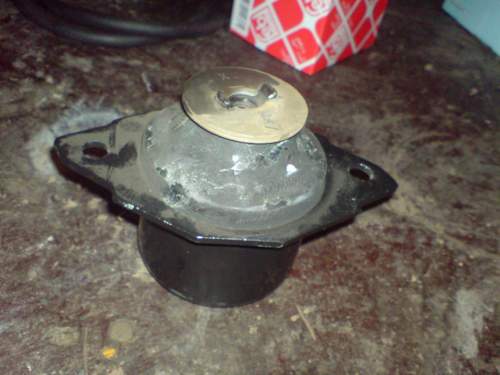

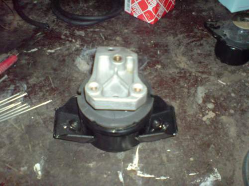

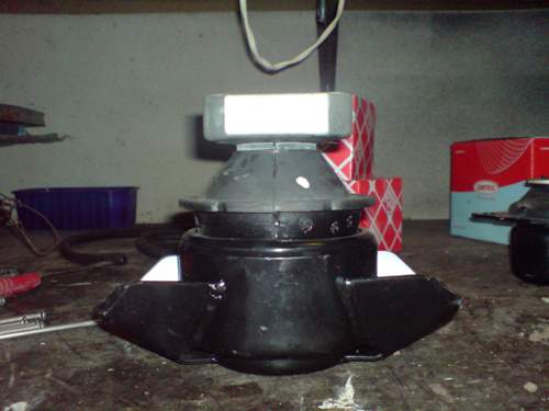

so habe jetzte 3 motorlager bestellen lassen, (pl 0600-700)
kann aber leider nich gucken ob die in meijnen pf passen da er gerade leider nicht hieer ist,würde mich über eure hilfe freuen -hoffe es sind die richtigen MFG
hier mal die bilder(hoffe die passen)

+2
nein sind die falschen zu dünn
wie?alle 3 die falschen?ich dachte es gibt keinen unterschied zwischen den ganzen lagern, sind ja 16v lager für meinen pf......(sehen die vielleicht nur kleiner aus weil es hydrolager sind?
bräuchte so schnell wie möglich ne antwort,weil ich die am we verbauen will un falls es wirklich die falschen sind das ich sie zurückgeben kann
MFG
Quark,sind richtig! Außer Bild 3 sieht komisch aus!^^
Die anderen sind okay!
Weiß aber net ob die FEBI Dinger lange halten,wenns um Gummi geht ist Febi nicht immer gut!
Jo, sehen gut aus. Vergleich aber mal das hintere beifahrerseitig mit dem, was drin ist... da gabs verschiedene Aufnahmen.
Ich würd da sogar sagen"seltenst gut".
Nie wieder Febischrott!!!!!!
sind die dinger wirklich nicht gut?hoffe mal das sie halten ,hben ja auch gekostet........

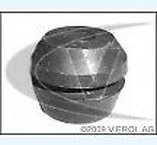

brauch ich dieses teil auch ?
siehe bild
684739
wenns lange halten soll und ruhig was kosten darf, würde ich mich nach lemförder umschauen.
einfach mal bei google ' "10180 01" lemförder ' eingeben ((klick) und schauen, in welchen shops es das gibt.
die 10180 01 ist die lemförder-nummer für das linke hintere lager.
edit: diese kugel kenne ich nicht. kann ich dir leider nicht sagen.
