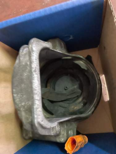

Falls es jemanden interessiert, wie die Sache bei den 6-Zylinder Dieseln aussieht, anbei meine Erfahrung bei Beauftragung einer freien Werkstatt.
Fzg.: Bj. 2011, 160 Tsd. km Laufleistung, 2.7 TDI mit MT.
Motorlager von Drittanbietern waren nicht lieferbar (wenn immer nur eins für eine Seite, nicht für die andere), daher habe ich AUDI-Originalteile bestellen lassen. Die (freie) Werkstatt hat 7h Arbeitszeit im Kostenvoranschlag berücksichtigt. Der Voranschlag belief sich in Summe dann inkl. Material auf ca. 1000€.
Am Ende habe ich 1015€ bezahlt. Der Werkstattmeister meinte, dass sie unterm Strich deutlich länger als 7 Stunden (dabei teilweise zu zweit) gebraucht hätten und es eine wirkliche Sch***-Arbeit gewesen sei. Ist anscheinend kein Vergleich zu den 4-Zylindern, bei denen mehr Freigang zu diversen Teilen bestehen soll.
Habe mir die alten Lager mitgeben lassen. Man konnte deutlich sehen, dass diese undicht waren und stellenweise ein bräunlicher dünnflüssiger Film zu erkennen war.
Ergebnis: Deutlich vibrationsärmerer Motorlauf im Stand (aber noch geringfügig spürbar, wenn man "hinfühlt"😉. Anfahr-/Lastwechselruckeln ist komplett weg - Fahrverhalten insgesamt wieder "butterweich".
Der Lagerdefekt wurde nicht vom Fzg. erkannt (kein Fehlerspeichereintrag) sondern hat sich durch die oben genannten Symptome bemerkbar gemacht.

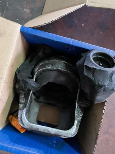

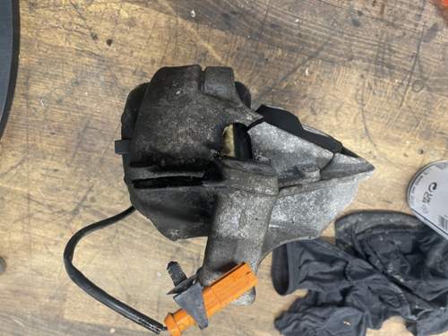

Die sehen ja übel aus!
So sehen meine ersetzten Motorlager nach 250.000km aus beim V6 2,7TDI.
Der Motor hat deutliche Vibrationen an die Karosserie abgegeben gehabt das überall zu spüren war, jetzt nach dem Tausch fährt sich das Auto wieder sehr Ruhig.
200€ für die Arbeit in der Werkstatt bezahlt.
Neue Lager sind von Meyle, bestellt aus dem Internet für 160€.

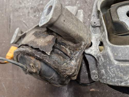

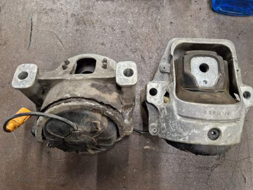

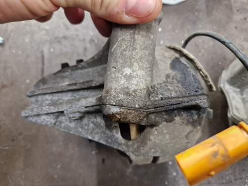

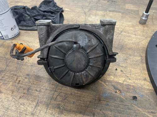

So, heute habe ich die Lager getauscht. Links war gebrochen, rechts war die Flüssigkeit draussen.

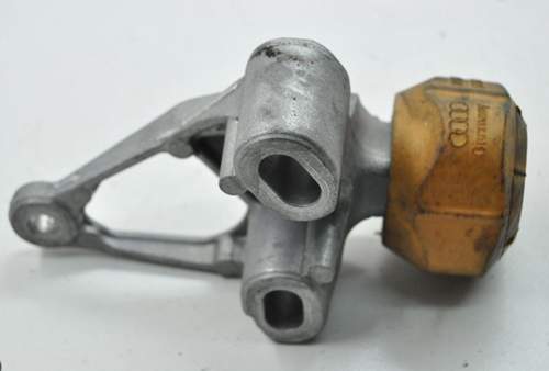

Was mir heute aufgefallen ist, dass bei meinem keine Drehmomentstütze verbaut ist. Es war nie der Träger und die Stütze verbaut.
Sind die ab FL nicht mehr verbaut? Bei meinem VFL war sie drinnen.
2014er CJCD Quattro Handschalter. Vielleicht kann mal jemand bei seinem nachschauen ob die Stütze verbaut ist.

Vibrationen waren da, mal mehr, mal weniger und der Schalthebel war mit gleichbleibender Geschwindigkeit unruhig.
Hab am Montag Service gemacht und als die UBodenverkleidung unten war, habe ich dann die defekten Lager gesehen.
Original sind Lemförder verbaut, hab ich jetzt auch wieder eingebaut, bei den neuen Lagern waren die VAG Symbole weggeschliffen, die Ersatzteilnummer aber nicht.

Hast mal ein Bild, wo die Stütze ist bzw wie sie aussieht?

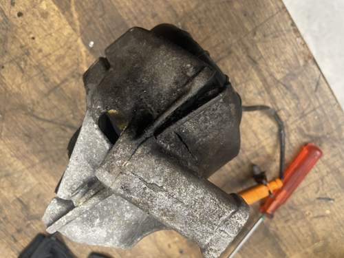

Hab bei meinem inzwischen verkauften VFL mit CAHA Motor, Schalter mit Quattro auch beide Motorlager ersetzt.
Da wär mir sowas nicht aufgefallen.
Ich hab damals Meyle Lager verbaut, da wurden die VAG Nummern auch entfernt.

Das mit der vorderen Stütze hat seine Richtigkeit.
Sowohl CJCD als auch CGLC haben bei Frontantrieb (wie auch die anderen Kennbuchstaben, auch bei VFL) die vordere Stütze 8K0199434C verbaut.
Bei quattro hat sie scheinbar nur der mit 7-Gang Automatik.
8K0199343C
