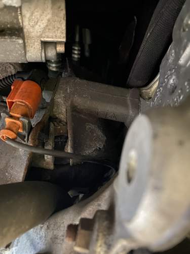

Ich beschäftigte mich auch gerade mit der Problematik und vermute, dass meine Lager defekt sind. Starke Vibrationen im Leerlauf und ein Zittern im Lenkrad ( im Stand).
Gibt u.a. Bei Youtube hilfreiche englischsprachige Videos dazu und demnach führen verschlissene und leere Lager zum absacken. Was wiederum dafür sorgt, dass sich die motorseitigen Halter auf den Gummipuffern der Schutzbleche abstützen. Das ist wiederrum von unten gut sichtbar.

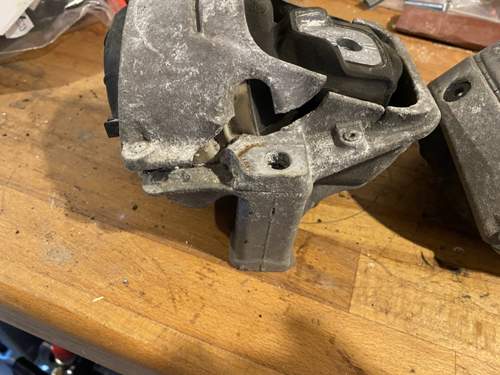

Das stimmt und das linke Lager ist sehr oft auch noch gebrochen:
https://www.motor-talk.de/.../altteile-i210421673.html

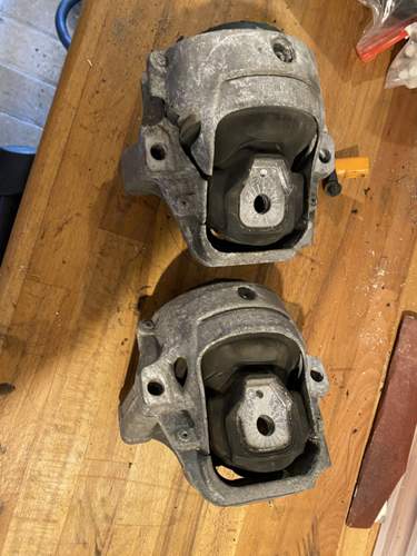

Kurzes Feedback:
Lager links gebrochen und lag auf dem Gummipuffer des Haltebleches auf.
Lager rechts war unauffällig, trotzdem habe ich es getauscht.
