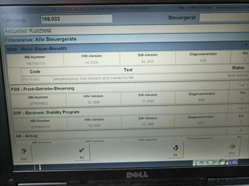

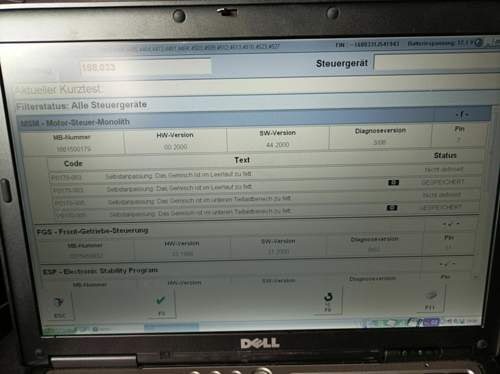

Moin,

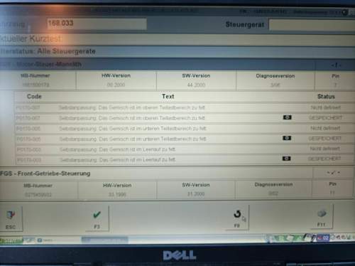

die A-klasse unserer Tochter zickt. Mkl geht an. Habe den Fehler ausgelesen, Gemisch zu fett, gelöscht und habe das Auto mit nach Hause genommen. Auf der Heimfahrt ist die Mkl wieder angegangen, direkt ausgelesen, Gemisch zu fett, gelöscht und weiter. Mkl blieb dann aus, der Fehler ist aber wieder gespeichert.

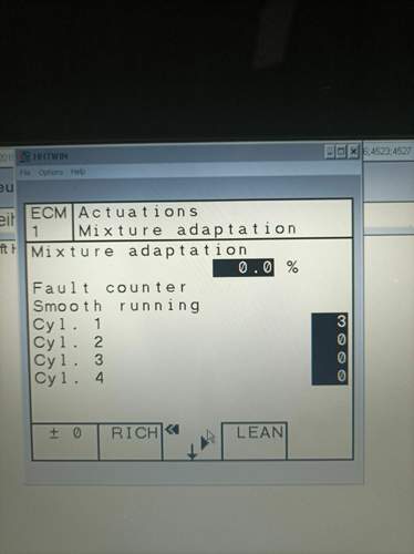

Läuft der Motor mit knapp 680 U/min im Leerlauf nicht etwas langsam? Rund läuft er eigentlich. Beim Test mit dem Abschalten der einzelnen Einspritzdüsen ist es auf allen Zylindern gleich.

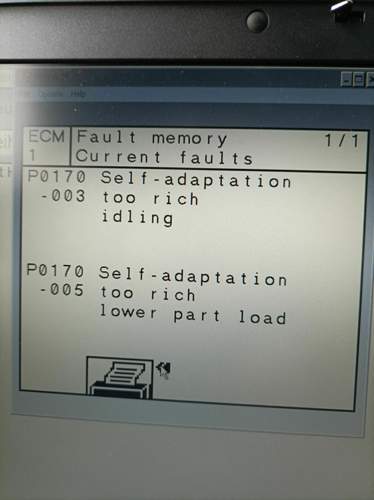

Heute die Nachkatsonde getauscht. Fehler, Gemisch im Leerlauf und Teillast zu fett, besteht weiterhin auch wenn die MKL bisher noch nicht wieder angegangen ist.

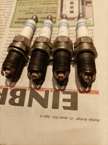

Also, nach zu fett sehen mir die Kerzen eigentlich nicht aus? Oder?
Und auch das Zündmodul zeigt für mich optisch keine altersbedingten Schwächen.

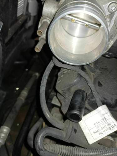

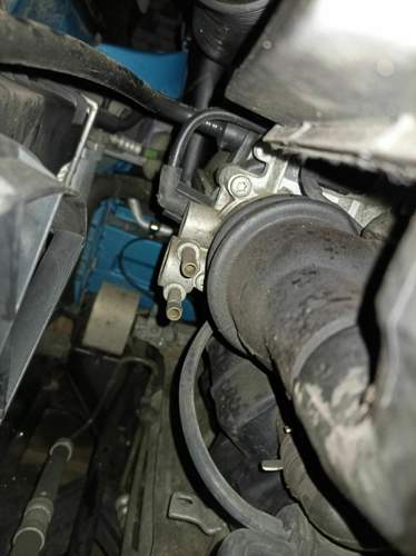

Gehört da eigentlich noch was drauf, Schläuche oder so?
Oder falsche Kerzen? Sind Bosch FR8KTC RUSSIA 958 steht drauf

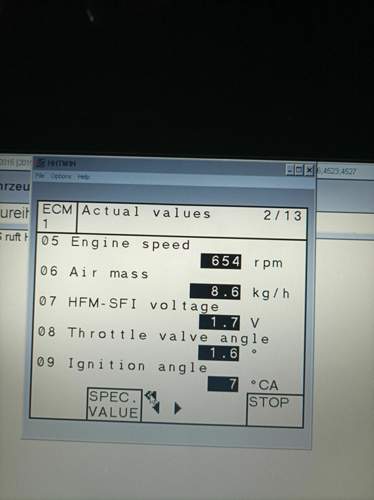

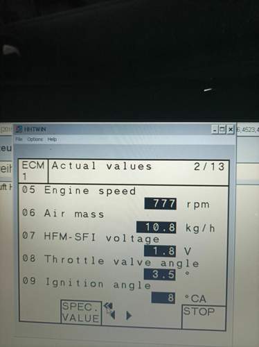

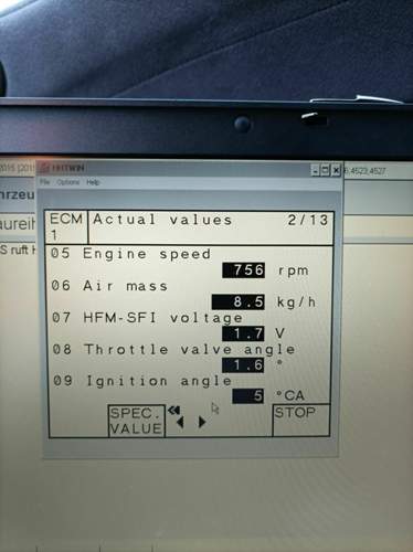

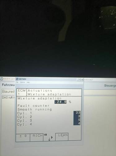

Du hast doch DAS ? Ist es Möglich Istwerte Auszulesen? Luftmasse/Drosselklappen Winkel?
Ja. Sollte ich hinbekommen, bzw muss ich schon aufgehabt haben.
Mache ich morgen ein Foto von, meine aber das die soweit im Soll lagen.

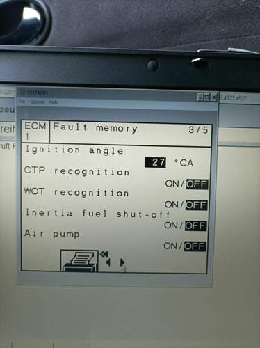

Diese Bilder hatte ich am 23.01. gemacht. Noch bevor ich die Kerzen raus hatte. Aktuelle mache ich nachher noch .
Das sind vermutlich die Werte als der Fehler gespeichert wurde?

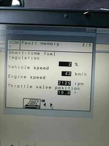

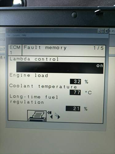

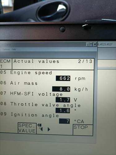

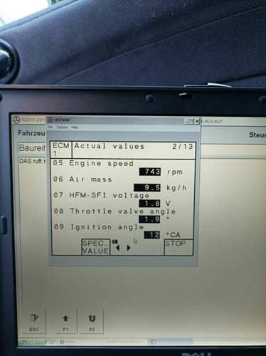

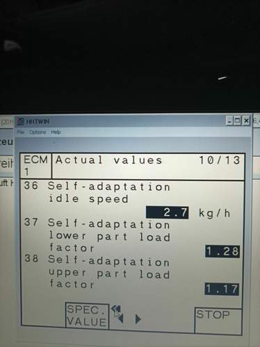

Aktuell sind das die Werte. Bild 1 Kühlwassertemperatur ü 80°, Bild 2 u 80°
Ja die Luftmasse ist etwas hoch,ja was tun zu "ecu" schicken und prüfen lassen!?
