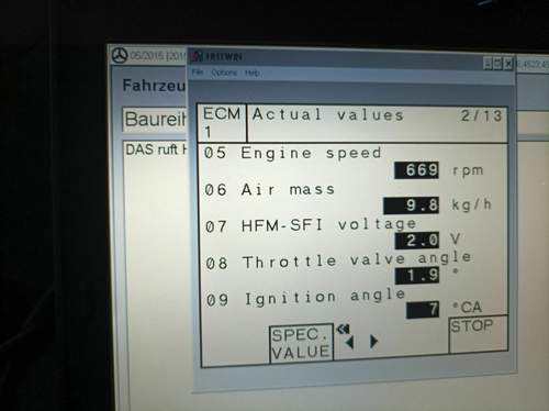

Moin,
die A-klasse unserer Tochter zickt. Mkl geht an. Habe den Fehler ausgelesen, Gemisch zu fett, gelöscht und habe das Auto mit nach Hause genommen. Auf der Heimfahrt ist die Mkl wieder angegangen, direkt ausgelesen, Gemisch zu fett, gelöscht und weiter. Mkl blieb dann aus, der Fehler ist aber wieder gespeichert.
Aufgefallen ist mir auf der Fahrt das die Nachkatsonde nicht "springt" und auf off steht. Zumindest die meiste Zeit. Sondenheizung ist aus.
BJ 05/2001 ,ü100k km, 1,6 l ,102 PS

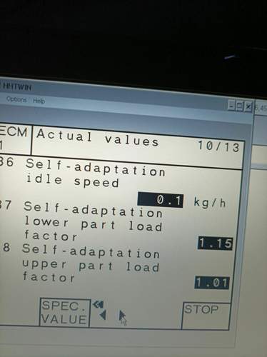

MSG ist zurück von ECU und wieder eingebaut
Daneben habe ich noch neue Kerzen und Zündmodul ersetzt.

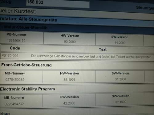

Motor ruhig, es gibt aber nach wie vor den Fehlereintrag P0170, einmal als -9. Nach dem Löschen als -5. Mkl ist (noch) nicht wieder angegangen.
Teste das die Woche durch.
Nach ü 250 km probefahren ist die MKL noch immer aus.
Auslesen ergab trotzdem einen Fehler, "F", P0170-9.
