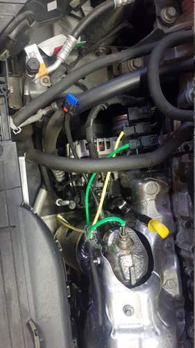

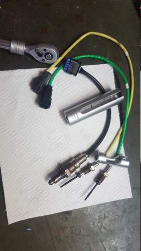

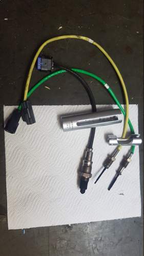

War nun beim Freundlichen. Die Fehlermeldung kommt wie bereits bekannt von der Lambdasonde (NOX-Sonde) vor dem DPF.
Grund ist das starke Rußen des Motors (auch bereits bekannt). Beim Regenerieren des DPF vom Ruß wird jedoch nicht die Sonde mit regeneriert, da Sie außerhalb vor dem Dieselpartikelfilters liegt. Durch den Ruß verlegen sich die vielen kleinen Öffnungen vorne an der Sonde, die dadurch nicht mehr ordentlich messen kann.
Man muß schauen wie man das Rußen des Motors reduzieren kann!
Anbei sende ich Fotos der Sonden vor und nach der Reinigung inkl. dem benötigten Werkzeug, sowie ein Bild der Plätze der Sonden!
LG
20241126
20241126
20241126
Übrigens, für das Auslesen wollte der Freundliche 75 Euronen ......

Dein Sensor ist nicht ident mit dem Sensor im MK4! Der Sensor im Ford Diesel hat viele kleine Löcher seitlich (siehe Bilder davor).
Dein Sensor sitzt anscheinend nach dem Dieselpartikelfilter, und zeigt bei Rußbefall einen Defekt des DPF an (zB DPF gerissen)! Mein betroffener Sensor sitzt vor dem DPF!
Bei meiner bereits zweiten neuen Lambdasonde dürfte diese Regenerierung ausgefallen sein?! Weil auf meinem Sensor Ruß sich befindet und keine Asche! Dadurch verstopfen die kleinen Löcher der Sonde und eine ordentliche Messung ist nicht mehr gegeben! Ich werde nun die Lambdasonde erneuern. Sie ist dann meine 3.te verbaute Lambdasonde in meinem Ford, und dass nach rund 70.000 km, mhhh....
Übrigens ist die Reinigung der Lambdasonde sehr wohl sinnvoll, weil es eine Art der Regeneration ist, jedoch löst sich die hauchdünne Platinbeschichtung am Sensorkopf anscheinend sehr leicht ab, dadurch klebt der Ruß mehr auf der Sonde an?! Da gebe ich Dir Recht, dass dies kein Dauerzustand bleiben kann!

Für das bearbeiten der Sonden muß man mal die Steckverbindung der Kabeln der Sonden lösen können! Diese haben unterschiedliche Verschlüsse, sind jedoch wenn man logisch denkt sehr einfach zu lösen. Dann mit einem 22 mm Lambdasondensteckschlüssel und 14 mm (siehe Bilder vorab), die Sonden herausschrauben.
Der Zeitaufwand beträgt bei Geübten rund 20 min..
