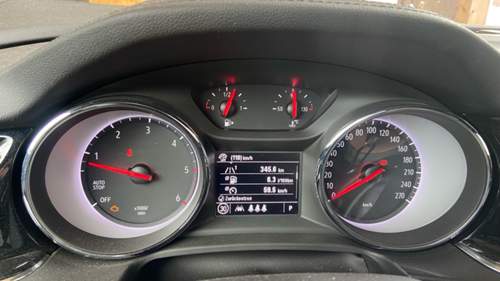

Wie der Titel schon sagt leuchtet die Motorkontrollleuchte meines 2.0 Diesel, 174 PS von 2020 dauerhaft.
Eine Meldung im Display oder irgendeine Auswirkung beim fahren gibt es allerdings nicht. Hab auch keine Ahnung wie lang die schon leuchtet, da sie etwas ungünstig hinter dem Lenkrad versteckt ist.
Mir ist schon klar dass ihr auch keine Glaskugel habt, aber vielleicht eine Idee in welche Richtung es gehen könnte.

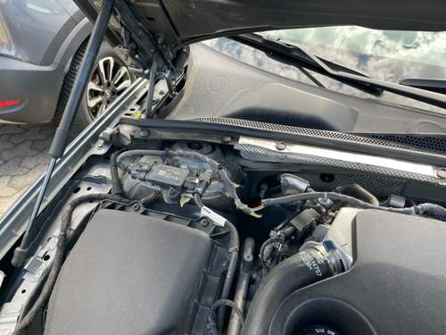

Wenn du ein billig OBD hast lies selber aus.

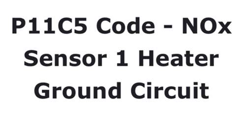

Ich könnte fast wetten das der Nox2 sensor defekt ist wenn du kein Leistungsverlust oder ahnliches hast. FOH baut das wohl für 1000 ein ebay bekommst du es für 420, falls es der nox sein sollte.
sehe ich genau so @PhilYa
P.s: es gibt auch die Sonden einzeln zu kaufen. Die kosten rund 70 bis 90 und das soll immer das teil sein die defekt ist und weniger das Steuergerät der dran hängt. Wenn man ein mechaniker hat der zeit und lust hat kann man das löten lassen. Das noch dazu der Vollständigkeit halber

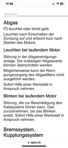

Man kann es hoffen, denn da steht es eigentlich schwarz auf weiss, dass es der DPF sein könnte, bzw die Regeneration die nicht erfolgreich durchgeführt werden konnte

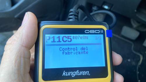

Wie geschrieben, hole die einen OBD2 Stecker und lese es aus. Irgendwas in Richtung Abgas wird es sein und der Rest ist Glaskugel lesen. Oder du fährst zum FOH. Aber für das Geld bekommst du auch den OBD2 Stecker.

Ausgehend von dein ansatz, ein Beitrag hier repariert das Fahrzeug auch nicht schon garnicht wenn man nicht mal eine Fehlercode dazu hat. Würde man die "horrenden" kosten von ca. 40 euro auf sich nehmen wüsste man ungefähr wohin die reise geht.

Und wenn man den Fehler löscht, ist das Problem vielleicht auch schon erledigt. Muss ja nicht immer was kaputt sein. Manchmal geben Sensoren, warum auch immer, falsche Werte und schwupps leuchtet die Motorkontrollleuchte. Wenn man dann den Fehler löscht, kommt der nicht wieder. Hatte ich auch schon. Nach auslesen und löschen des Fehlers war die nächsten 120.000 km nichts mehr. Aber war auch ein Hyundai und kein Opel.
Und für mich waren die 40 Euro eine gute Investition. Man hat alles im Überblick. Alleine schon, dass ich sehen kann wie Fit die Batterie noch ist, bringt mir schon was. Oft genug ist die ja für viele Dinge die Fehlerquelle.
Volltreffer 🙂

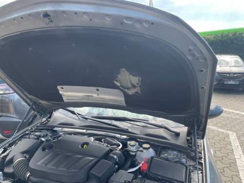

Zu meiner Schande muss ich eingestehen, manchmal reicht schon der Blick unter die Motorhaube, da kann der Insignia ausnahmsweise mal nichts dafür 🙂
Abgesehen von den offensichtlichen Schäden ist auch der Füllstand vom Kühlmittel sehr niedrig. Mal schauen was die Werkstatt noch so findet.
Da hatte das Tierchen echt richtig miese Laune 🙁
Danke für die Info. Und ja, kann passieren. Bei den heutigen modernen Motoren würde auch ich als Laie nicht daran denken, bei so einer Fehlermeldung die Haube zu öffnen. 😉
