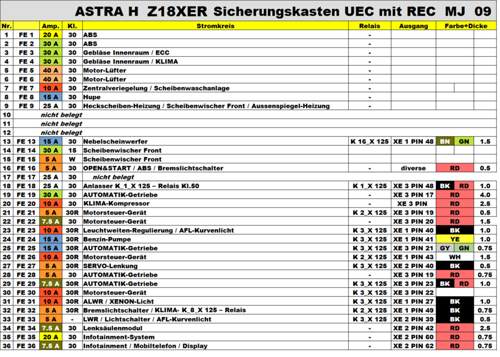

Dann würde ich mal mit was anfangen,was zur Abwechslung kein Geld kostet :
Alle Fehlercodes löschen !
Sicherungen :
- FE 26 - 10 A
- FE 21 - 20 A
- FE 22 - 7.5 A
- FE 32 - 5 A
rausziehen und neue Sicherungen einbauen.

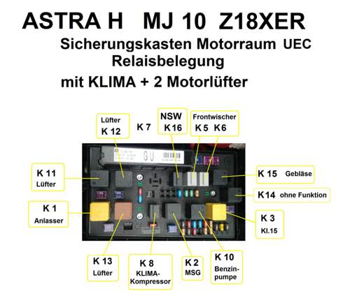

Dann das K 2 - Haupt-Relais / MSG-Relais rausziehen und
mit Selbstbau-Ueberbrueckungskabel PIN 30 mit PIN 87 brücken.
Anschliessend Motor starten und Probefahrt machen.

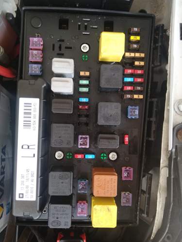

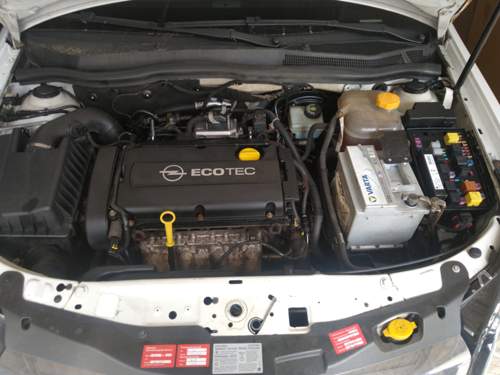

Mach mal Motorbild und von Deinem Sicherungskasten im Motorraum.
Relaisübersicht ASTRA H
Sicherungen UEC
Sicherungen UEC Belegung

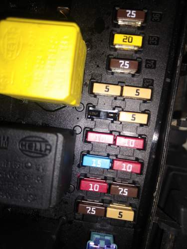

Ich habe jetzt mal die Bilder gemacht. Mir ist aufgefallen, dass die FE 26 Sicherung fehlt. Bei der Inspektion fiel das auch schon auf. Aber vor der Inspektion hatte das Auto ja keinerlei Probleme.
Könnte es daran liegen?

Das ist vollkommen logisch ,dass die F 26 fehlt bzw. defekt ist.
Die ganzen Fehlercodes weisen ja darauf hin.
Da wird man mit der Nase sozusagen reingedrückt.
Einfacher geht's nicht mehr !!
Das ist natürlich das totale Armutszeugnis für die Jungs,die bisher an der Karre rumgeschraubt haben.
Such auf alle Fälle ne andere Werkstatt !
Mach mal scharfes Nahbild von der Sicherung FE 26,ob da Kontakte zu sehen sind.

Nahaufnahme Sicherung
Nahaufnahme Sicherung 2

Da sind Kontakte vorhanden.
Das sieht man.

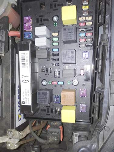

Zieh mal die FE 25 raus und mach Nahbild.
Da sind normalerweise garkeine Kontakte verbaut beim Schaltgetriebe.
Die ist nur für AUTOMATIK-Getriebe.
FE 19
FE 25
FE 28
FE 29
sind nur bei AUTOMAT-Getriebe in Funktion.
Da haste schonmal Reservesicherungen übrig.
Habe die FE 25 rausgezogen und ich glaube, dass da tatsächlich Kontakte verbaut sind.. Hier Mal das Bild.
Ohne FE 25
Dann setz die Sicherung in den Steckplatz von der FE 26.
Danach kannste wieder Fehlercode auslesen.
Nur wird das nix bringen.
Der Fehlerspeicher wird nicht gelöscht worden sein durch Stecken der FE 26.
Deswegen : Tool für Fehlercode löschen kaufen oder FOH fahren.

So, hier mal ein Statusupdate.
Hab die Sicherung von der FE 25 in die 26. Die Werkstätten wollten nur für das Löschen des Fehlers 30€ haben, weshalb ich mir das Gerät dann kurzer Hand selbst bestellt habe.
Habe die Fehler dann eben am Auto gelöscht.
Ergebnis: Motor startet ohne Probleme, brummt wieder wie früher und die MKL blieb aus. Ich habe testweise eine Fahrt gemacht, wo es auch ordentlich bergauf ging und selbst da hatte er wieder die Leistung von früher. Selbst bei mehrmaligen Motorstarts blieb die MKL aus.
Ich traue der ganzen Sache noch nicht zu 100 %, aber es sieht tatsächlich danach aus, als hättest du mein Problem gelöst. Vieeeelen, vielen Dank @BlackyST170 !!

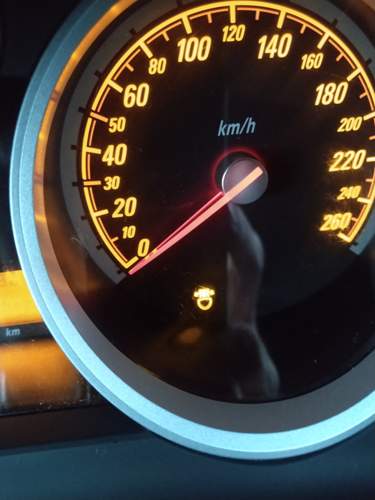

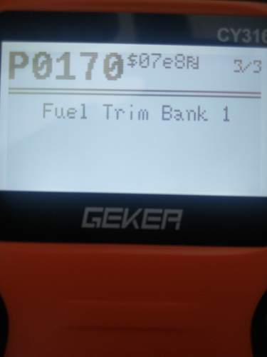

Ich muss mich leider nochmal melden.. Die MKL ist leider erneut angegangen.
Ich habe sofort mit dem Gerät die Fehler ausgelesen und habe dieses Mal einen ganz neuen bekommen. Und zwar:
1. P0130 - der war aber ja auch vorher die ganze Zeit da und ließ sich auch als einziger nicht löschen. Da ging dann aber trotzdem nicht die MKL an.
2. P0170 - den habe ich zum ersten Mal gesehen.
Ich habe mit der Gaspedal-Bremspedal-Methode die selben Fehler angezeigt bekommen.
Ich habe sie dann mit dem Gerät gelöscht und hatte auch bei mehreren Motorstarts wieder meine Ruhe. Aber ich denke Mal, dass spätestens morgen die MKL wieder angehen wird.
Kann der neue Fehler mit der Lambdasonde zusammenhängen?
Und noch eine weitere Frage. Bei mir ist eben auch der Warnsensor für die Scheinwerfer angegangen. War beim alten MSG auch hier und da Mal. Habs immer auf das Defekte MSG geschoben. Aber jetzt bei dem Ersatzgerät der gleiche Fehler?? Gibt's da evtl eine Erklärung für?

Laut " verbotenem Buch " blinkt die Kontroll-Leuchte für adaptives Fahrlicht ( AFL ) bei Störungen.
Von Leuchten steht da nix drin.
Seite 149
Was issen jetzt Masse ?
Blinkt die oder leuchtet die ?
Wann ?
Bereits bei Zündung an ?
Oh je, okay 🙁 Die blinkt gelb. Und nach einem erneuten Motorstart ist sie auch weg. Die kommt immer nur seeeehr sporadisch und wenn, dann eigentlich immer nur bei der Fahrt.
Kannst du zu dem anderen Fehler (P0170) evtl. etwas sagen?
