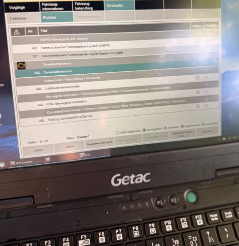

Hab genau den gleichen Fehler schon gehabt, immer wieder MKL und selbst IS** hatte keine Fehler gefunden. Hat man den Fehlerspeicher gelöscht, war die Lampe auch direkt aus, wenn sie dann wieder an war, stand wieder nichts im Speicher. Letztlich hat BMW nen Update aufgespielt und der Fehler stand sofort im Speicher. Bei mir war es der Dieselpartikelsensor. Interessanterweise steht im ETK von BMW, dass beim Tausch mindestens Softwarestand 07/2023 (wenn ich mich richtig erinnere) auf dem Fahrzeug sein muss. Mal sehen, ob es bei dir auf den gleichen Fehler hinausläuft.

Dann wohl falsches Equipement. Schaff dir für die Zukunft am besten Bimmerlink fürs auslesen an mit passendem Adapter, da kannst du nicht nur Fehler- sondern auch Infospeicher auslesen.
Wenn er den gleichen Fehler hat, wie von mir angesprochen, wird Bimmerlink da auch nix sagen. Da ist schlicht und einfach nen Bug in der Firmware auf dem Steuergerät.
Weil es das schlicht und ergreifend nicht (mehr) gibt und dazu irgendwas immer hinterlegt ist. Bug in der b47 Software der schon seit nem Jahrzehnt raus ist....genau. Wahrscheinlich AGR Rückruf Update raufgekriegt und daher leuchtet die. Steht aber alles denn im Infospeicher, nicht im Fehlerspeicher
