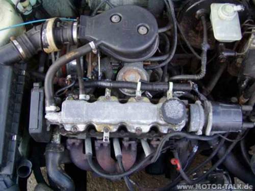

Hallo Leute,
habe seit kurzem ein Astra F Cabrio Modelljahr 1994. Mich hats beim Erhalt des Steuerbescheides fast vom Hocker gehauen als ich gelesen habe E2 = 242,- (ich weiß, selber schuld...) jetzt habe ich aber gehört, daß es ein Gutachten von Opel gibt, welches ggf. die Klasse ändern kann. Es käme auch auf die Motornummer an... wo finde ich die?? Ich hab im Bereich der Zündspule (also Getriebeseitig) geschaut aber nix gefunden. Kann mir jemand helfen wo ich die finde und ob es ein solches Gutachten gibt. Ich habe Opel schon angeschrieben aber bisher noch keine Antwort....
Danke vorab!

Es gibt den X16SZ (52KW/71PS) und den X16SZR (55KW/75PS)
Zum umschlüsseln gibt es ein Formular, gibt es irgendwo im Internet zu finden und bei Opel kostet es glaub ich etwas, wie es genau ausschaut weis ich leider auch nicht.

vorhin hat jemand von einem C16NZ gesprochen ?!? Wo erkennt man den Unterschied ?? ?An der Verteilerkappe bzw. Zündspule ?
Das ist ein C16NZ, war der Vorgänger Motor.
1114026797-motor-c16nz-1-64340
so erstens auf dem bild von mir ist der x16szr
umgeschlüßelt habe ich einen x16xel mit 101 ps der falsch eingestuft war
das bild vom ts zeigt sehr warscheinlich einen x16sz der in einer c16nz karosse eingebaut worden ist als tauschmotor.
einfach mal die papiere richtig nach den schlüßelnummern prüfen ob da was gemacht worden ist ansonten in einer werkstatt den umbau dokumentieren lassen eine au machen und damit aufs amt gehen

der X16SZ wurde ab 1993 verbaut, ist sicher original.
Von Tauschmotor hat der Vorbesitzer nix gesagt... lediglich daß Wapu und ZR gewechselt wurden....

weil der x16sz und szr in der gleichen steuerklasse laufen nur der c16nz nicht darum ist es möglich das einer einen tauschmotor verbaut hatte nach einem motorschaden
Opel hat doch die X Motoren noch ewig (ca. 95) als E2 verkauft.
meinst also ggf. nach Motorschaden einer von einem älteren Auto eingebaut wenn ich das richtig interpretiere ???
Quatsch. Steht doch 52 kW in den Papieren. Ist also definitiv ein X16SZ wie auch schon am Bild zu erkennen.
Ab mit dem Wisch zur Zulassungsstelle und Papiere korrigieren lassen.
