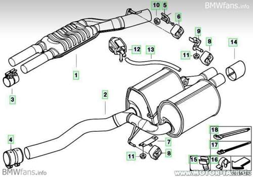

Original geschrieben von LvSt
beim 550i/545i sind deutlich zwei erkennbar😉
Er hat recht!
Siehe Bild
Gruß BMW Freund
Auspuff-550i
Original geschrieben von Janet2
ganz genau genommen, haben auch die Sechs-Zylinder keine "echte" zweiflutige Anlage.
Nur eben zwei Auspuffendrohre.
Bei den 6-Zyl.-Benzinern (zumindest bei den VFL-Modellen) geht der Auspuff zweiflutig bis zum Mittelschalldämpfer, von dort mit einem Rohr zum Endschalldämpfer, dort mündet der Auspuff als Doppelrohr ins Freie. Ob das jetzt "echt" oder "unecht" ist, vermag ich nicht zu beurteilen.
Übrigens ist das auch beim 8-Zyl. ähnlich (zumindest beim 545i): Dieser hat allerdings zwei getrennte Mittelschalldämpfer, die werden danach aber in ein Rohr geführt, dieses teilt sich vor den beiden Endschalldämpfern wieder und natürlich hat dann jeder Endschalldämpfer sein Endrohr.
Der Chaosmanager
PS: Das Bild zeigt einen Eberspächer Auspuff für den 530i.
Hallo Chaosmanager
Natürlich ist das unecht. Wenn ihrgend wo eine Seite mit der Anderen Verbunden wird,
dann ist das unecht. Aber die Benziner haben gegenüber den Dieseln Tatsächlich
2 Kats und 2 Lamdasonden. Ich denke mal die brauchen diese für die bessere Abgasreinigung.
Werden über den Vorschalldämpfer in den Mittelschalldämpfer getrennt geführt.
Ausnahme der 520i der hat 2 Kats aber nur einen Vorschalldämpfer.
Es ist also immer die gleiche Machart. Ein Rohr springt über die Hinterachse.
Auf dem Bild sind nur die 2 NOx-Speicherkats zu sehen, die beiden 3-Wege Kats befinden sich motornah direkt am Auspuffkrümmer.
Sorry, hab mir das nochmal angeschaut, das ist scheinbar ein älteres Bild von einem Saugrohreinspritzer. Die aktuellen DIs haben noch zusätzlich 2 NOx-Speicherkats (im Bild ganz unten links die beiden 3-Wege Kats):
http://de.bmwfans.info/.../
Hallo Noris123,
ich hatte in meinem Beitrag ja auch explizit vom VFL geschrieben.
Der Chaosmanager
