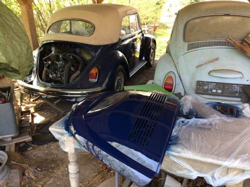

Hier noch die Bilder von meinem Projekt.
der "Stevie"

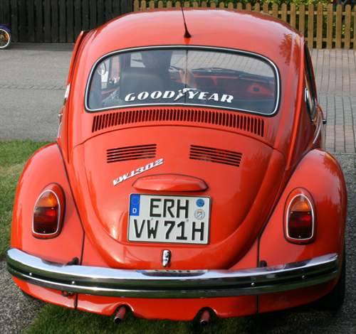

Auf meinem 71er war damals auch original noch die 10-Schlitz drauf. Ich finde die nicht so schlecht
Haube

Wahnsinn! Danke euch für die Infos! Ja die 10er ist schon ganz anschaulich. Und wenn sie dann Original auf den 1500er passt umso besser! Jetzt muss ich nur noch eine finden, die nicht komplett verrostet ist :-)
Danke Stevie auch für den Einblick in dein Projekt! Die Haube sorgt sicher für genügend Atmung ;-)

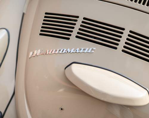

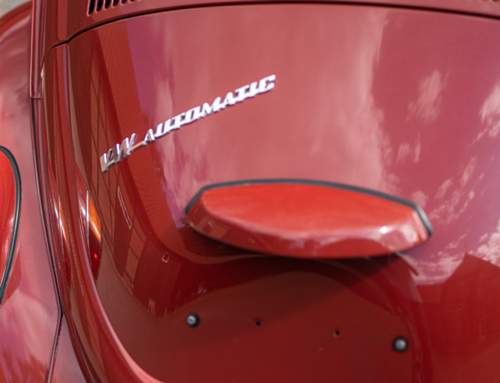

Siehe Bilder
Ich kenne beide Fahrzeuge, beides 69er 1500er Automatic. Der rote hat bestimmt noch die originale Motorhaube, der beige bestimmt nicht 😉
