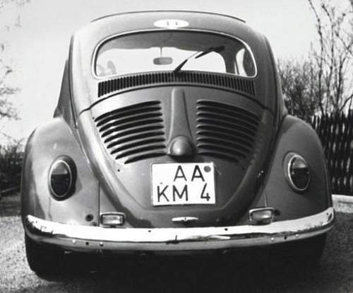

Ist eigentlich nur dahingehend eine Eigenkonstruktion, um die schon früher genutzten "Chremschnittchen" an einen Deckel für einen 1302 anzupassen. Ansonsten ist das schon auch historisch, da schon in den 60er Jahren so ausgeführt.

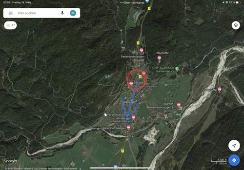

Bei dem zweiten Foto ist mir sofort die Wo-ist-das-Alarmglocke angegangen. 🙂
Sorry für OT, aber ich konnte mich nicht halten. 🙂
Das Foto wurde in Wallgau in Bayern aufgenommen. Da es hier außerhalb des Spiels läuft, habe ich mir keine große Mühe zur genauer Position gemacht, nur grob.

Fast richtig! Es war die 5. und 6. von rechts, die sind unten hell, oben dunkel. Ziemlich eindeutig also! Man kann sich aber auch die Berge anschauen. Diese drei Zacken verraten den Ort. 🙂
https://www.google.de/.../...2324-ro-0.7177515-fo100!7i5376!8i2688?...
Sorry für das OT, aber ich bin sowas von auf Entzug, weil in dem Wo-ist-das-Thread im Moment absolut nichts mehr läuft. So schade… 🙁
