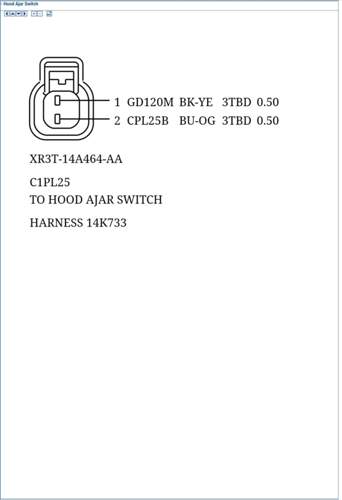

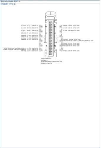

Habe bei mir die Innenraumsensoren nachgerüstet und ein neues Motorhaubenschloss mit Kontakten gekauft.
Leider fehlt mir hier der Stecker im Motorraum, weiss jemand wie ich was vom bcm ziehen muss?
Habe einen 2012er titanium
Am Schloss: Pin 1 kommt an Karosserie Masse. Pin 2 muss an das Karosseriesteuergerät BCM Stecker C2AM02 A- Pin 15 .
Die Kabel am 2 poligen Stecker dürfen nicht vertauscht werden,sonst hat man dann ständig Masse am BCM und das System funktioniert nicht.

https://...ols.service-solutions.com/.../ItemListing.aspx?catID=521618
Dort gibt es verschiedene, schon fertig vormontierte Stecker,einzelne Pins haben die auch.
Super hat mir geholfen.
Funktioniert auch schon.

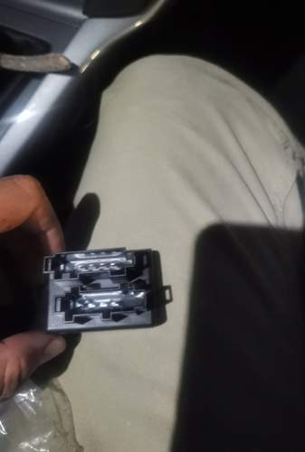

Unter dem Fahrersitz habe ich gerade dieses Modul gefunden Weiss vielleicht jemand was das ist?
Vielleicht vom vorbesitzer?
Img-20220929
Was ist das?
