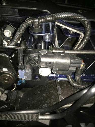

brauch für mein focus Bj2011 ein Motorhaubenkontakt, habe zur zeit nur so ein weißes plastikteil drin.
Kann mal von euch jemand nachschauen, der eine originale Arlarmanlage hat, was der für eine Teilenummer hat.

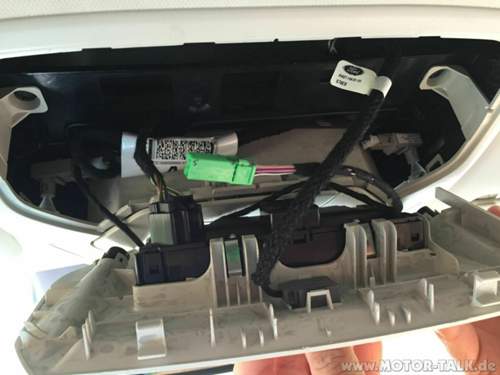

Habe heute den Motorhaubenkontakt mir samten schloss eingebaut.
Der Grund für den Haubenkontakt war, dass ich vor ein paar tagen
wieder mal mit den Foccus Programm rumgespielt habe. Und dabei
den Punkt #12 Alarm endekt habe.
Ich habe dann den Wert auf Alarm CAT1 gestellt, um mal zu sehen
was passiert.
Nacherfolgreichen zurück schreiben der Datei, habe ich die Zündung
ausgeschalten und da stand überraschend innenüberwachung im BC.
Habe dann die Türen mit der Fernbedienung zugespert, habe kurz
gewartet und habe die Fahrertür von Innen geöffnet (habe zwar ein
Titanium aber keine Doppelverriegelung) und voller
entsetzen ging auf einmal der Alarm los+Warnblinker.
Da die Motorhaube auch mit abgesicherten ist und im BC das Symbol
auto immer anzeigte Motorhaube offen, brauchte ich den
Motorhaubenkontakt.
Zur Zeit sind nur die Türen abgesichert, weil die Innen Raum Sensoren
ja auch nicht verbaut sind. Die werde ich mir dann auch noch besorgen.
Wer nur die Türen, Haube, Kofferraum abgesichert haben will, muss
nur under #12 den Wert auf Alarm not CAT1 stellen. Somit sind die
Innen Sensoren automatisch deaktiviert.
Ach ja und im BC ist der Eintrag komfort hinzu gekommen.
So was soll ich noch sagen, bin Happy und für 33€ den Kontakt und
mal sehn was die Sensoren kosten, eine Alarmanlage zu haben
die mich eigentlich bei der Auto Bestellung 200€ gekostet hätte.
Füge noch ein paar Bilder hinzu.
Hoffe ich konnte euch anregen es auch zu versuchen.

@bull-hurley Hallo Heiko. Wenn du dir die Mühe machst mir zu zeigen nach was ich suchen soll , kann ich dir helfen. Aber mit Motorhaubenkontakt fang ich nicht so viel an. Sorry
@Skenderbeu71 schrieb am 29. März 2015 um 14:49:08 Uhr:
wo die motorhaube ist schloss einrastet, da ist bei mir ein weißes plastik teil(atrappe) wo ein stecker mit 2 kabeln drin steckt. anstatt dem weißen plastik teil kommt dort dann der haubenkontakt hin.

hier ein bild

@bull-hurley ich war auch fleißig . Aber ob das die Teile numer ist ?
Müsste Teilenummer CV6Z16700B (mit Alarmkontakt) sein.
Ist das komplette Schloss mit Kontakt.
Die selbe Teilenummer mit A oder C am Ende, sind die ohne Alarm.
Kostet bei 70 Dollar.
Google ist mein Freund.
Hood-latch
@Skenderbeu71 schrieb am 29. März 2015 um 15:34:52 Uhr:
Danke für deine Mühe. Fahre morgen dann mal zum FFH und frag mal nach mit der Teilenummer.
Der Alarmkontakt wirst du nicht einzeln bekommen.
Musst schon das komplette Schloss nehmen.
Ist leider so.
