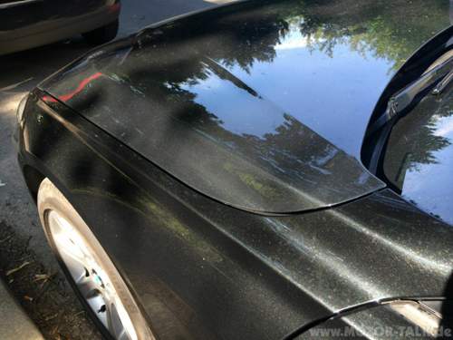

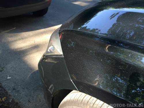

Hi mir ist aufgefallen, dass seit meine Motorhaube und die Stoßstange neu lackiert wurden, sich seit nun gut 3 Monaten sich die Farbe der Motorhaube vom Rest des Autos stark abhebt. Auf dem Bild könnt ihr vielleicht sehen was ich meine. Die Werkstatt bei der dies gemacht wurde behauptet es wäre normal. Was meint ihr ?
krass.. es gibt leute die beherrschen ihr handwerk.. und es gibt leute die beherrschen es nicht. dein lackierer gehört dazu. normal ist das nicht. gerade schwarz sollte man so hinkriegen, dass man es nicht sieht. meine nl bzw deren lacker hat es so hinbekommen.
ging auch um die motorhaube...

Nicht normal. Wenn man die Motorhaube und Stoßstange lackiert, dann gehören die angrenzenden Bereiche auch im Ansatz mit lackiert, damit der Übergang besser wird.
Aber selbst ohne diesen Fehler: Der Unterschied erscheint mir sehr stark zu sein. Wie alt ist Dein Wagen?
ein Foto von einem gewaschenen Auto ohne direkte Sonneneinstrahlung würde die Beurteilung leichter machen 😉
Das Foto wurde mit Sonneneinstrahlung gemacht, da es dann besser sichtbar ist. Die Farbe hat sich auch erst nach etwas drei Monaten verändert. Ich glaube ja, dass es durch die starke Sonne immer schlimmer wurde. Das sollte denke ich aber nicht so sein, denn nach 3 Monaten so eine Farbänderung? Baujahr des Autos ist 12/2012 F30. Ich mach nochmal gleich noch paar Bilder, ist auch grade in der Waschstraße gewesen.
So was sieht man leider öfter, der Lackierer kann es dann wohl nicht besser oder es sollte möglichst billig sein. Aus eigener Erfahrung kann ich aber sagen, dass geht auch quasi unsichtbar.

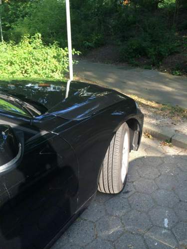

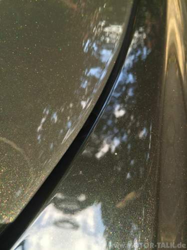

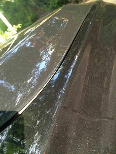

Ein paar neue Bilder.

Einmal neu bitte - Lackierfehler und definitiv nicht normal.

Bild 3 ist ganz fies. So ein Pfusch!
Profi-Lacker nehmen nicht einfach nur den BMW-Farbcode, sondern passen den neuen Lack an den gealterten Lack an. Bei Profis sieht man dann gar nicht, dass lackiert wurde.
Also ich würde diesen Mangel reklamieren und Nachbesserung verlangen. Das bedeutet: Stoßstange und Haube neu lackieren. Alles andere ist wieder Pfusch.

Da kann ich dir nur empfehlen, dass du beim nächsten Besuch einen Wagen mit dem gleichen Schwarz vom Händler daneben stellst und ihr das ganze vergleicht.
Dann wird relativ schnell sichtbar werden, dass es nicht normal ist.
