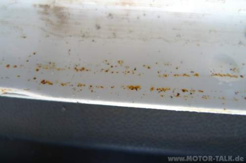

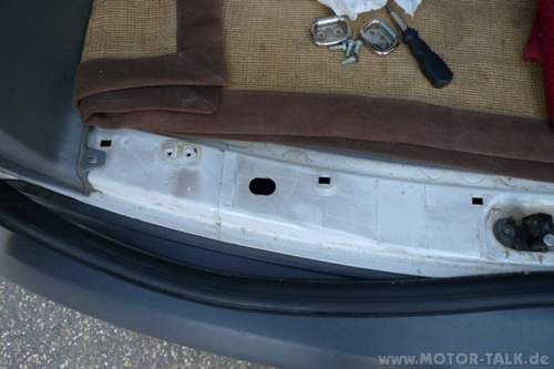

wer hat Erfahrung mit Rost an der Motorhaube vom Caddy-Life(2K)? Das Fahrzeug ist vom Mai 2006 & hat erst 70.000 drauf. Nachdem meine Hecktraverse schon vollständig verrostet war, fängt auch die Haube an zu pusteln. Die H-Traverse ist nach langem Warten 2010 ohne Kommentar instand gesetzt worden. Auf die Antwort zur Haube warte ich schon ca. 2 Monate, die können doch nicht alle in Urlaub sein??
Mit welchen Rostproblemen kann ich als nächstes rechnen, hat da jemand Erfahrung? Könnte ich bei der Gelegenheit ja gleich mit reklamieren. Zumindest werde ich mir den nächsten KFZ-Kauf aus Niedersachsen genau überlegen, es ist schon das dritte Fahrzeug was Ärger macht. Irgendwann ist der Kredit verspielt, da kann ich doch auch gleich im Süden kaufen ....

Das Problem ist aber, dass die Teile (Kofferklappe, Motorhaube) an den nicht bzw. schlecht versiegelten Falzen unter dem Lack gammeln und die Türgriffe am Lack bzw. später am rostigen Blech scheuern.....letzteres kommt meistens erst nach 5 Jahren zum Vorschein.....wenn man da nicht auf den Treffen einem unvereidigten Heckklappenbolzen- und Lackprüfer (Grüße nach Bonn😉) dabei hätte, würde man es oft erst sehen, wenn es zu spät ist.😰
Edit: Und auch im Innern der Hohlräume gammelt es still und leise vor sich hin. Da liegen Bohrspäne!!!!! in den Hohlräumen auf der Konservierung am Blech der Heckklappe und gammeln vor sich hin. Nachdem auch mein vorderer Federbeindom schon gerostet hatte (die Kolbenstange und Mutter des dazugehörenden Stoßdämpfers sind den Rosttod gestorben) möchte ich nicht noch tiefer vordringen, wo es überall noch gammelt, weil z. B. noch weitere Bohrspäne sich irgendwo lustig versammelt haben.😰
