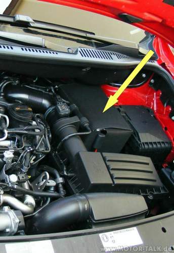

Themenstarteram 14. März 2013 um 7:03
Bei meinem 1,6 TDI Trendline (FL-2011) ist kein Plastikbehälter, sondern so eine Art Filztasche um die Batterie.
Siehe Bild.
Batterietasche
am 14. März 2013 um 7:29
habe bei meinem vor-FL von 2010 auch so eine Filzkiste in der die Batterie steckt, viellicht ist es dann wärmer für sie?:D (heute morgen -11 Grad)

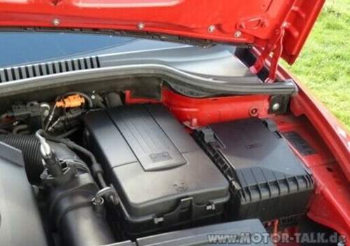

Hier mal ein Bild Vom Plastikkasten.
P1010703
Der Plastikasten war zumindest bis 2008 Serie, danach wurde irgendwann in allen Caddys nur noch diese labberige Filztasche um den Akku gewickelt und das nun wieder (12/2012) die feste Box verbaut wurde, habe ich in diesem Thread zum ersten Mal gelesen.
