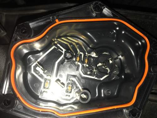

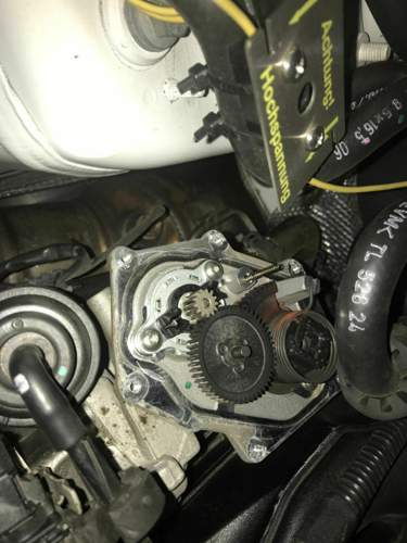

@CX Pro 500 schrieb am 8. Februar 2018 um 08:14:39 Uhr:
Auf deinen Bildern zeigt sich "nur" die Mechanik des AGR, aber nicht die Einheit, wo die Abgase direkt durchjagen, oder? Sollte man dieses dann nicht auch gleich vom Dreck befreien?
Die Reinigung des Deckels dauert ca. 20min, die Reinigung des gesamten Abgasrückführsystems einen ganzen Tag.
Solange nicht der Fehler "Abgasrückführung Durchsatz zu gering" permanent erscheint würde ich das System nicht anpacken.

Thema verwechselt? Das neue Heizelement habe ich schon seit Dezember verbaut. 😉
gibt es beim Gen. 1 Motor auch den Deckel zum Reinigen?
@Opel_GTC schrieb am 8. Februar 2018 um 19:46:05 Uhr:
Nein nicht wirklich, habe im ersten Augenblick gedacht, dass es wirklich was anderes ist.
Kommt vor. 😉
@oliw_de schrieb am 8. Februar 2018 um 20:43:38 Uhr:
Beim Gen1 ist das Abgasrückführungssystem gänzlich anders aufgebaut. Das Ventil ist ein völlig anderes.
Ab wann wurde denn der Gen.2 Motor gebaut?
ab Facelift
Habe heute mal bei mir geschaut bei 118000km
so schlecht sah es bei mir noch nicht aus
habe die Feder und Zahnräder bissle ein geölt da ich mein Fett gerade nicht gefunden habe
