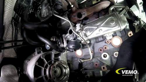

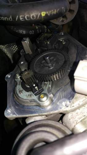

Schonmal einen Wechsel bei der quereingebauten Motorvariante gemacht? 😁
Anbei mal zwei Bilder, auf dem ersten habe ich dir das AGR-Ventil in deinem A4 rot eingerahmt, unter dem schwarzen Deckel steckt die Ansteuerung des Ventils (oben genannte Problematik). Auf dem zweiten Bild das Ventil im Golf bzw. A3, ich denke das erklärt die Relation 😉
AGR A4
AGR A3 / Golf
Nein, ich hab meins noch nicht gewechselt. Ich bin froh, dass es von oben zugänglich ist und man nicht erst die Vorderachse ausbauen muss.

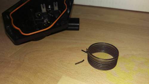

Anbei ein paar Bilder nach der Reinigung und der gebrochenen Feder.
Achso, dann kann man den Deckel abnehmen ohne das ganze Teil auszubauen. Das wusste ich nicht.
Ich ging davon aus, dass man es dazu ausbauen muss.
Wenn man den Deckel runter macht kommt dann die Feder gleich entgegen ?
Muss man diese spannen ?
Hat jemand die Artikelnummer von der Feder und wo man diese am besten her bekommt
Nein,den Deckel kann man problemlos abnehmen.
Die Feder gibt es nicht einzeln, auch nicht auf Nachfrage bei Valeo. Deshalb bleibt den Werkstätten nichts anderes übrig als die gesamte Baugruppe inkl. Kühler zu tauschen.
Alternativ kann man nach einem Bruch die Feder von 6,8 auf 6,1 Windungen einkürzen, so habe ich es aktuell gemacht.
Oder man fährt ohne Feder weiter und lebt mit einem höheren Verschleiß der Zahnflanken.

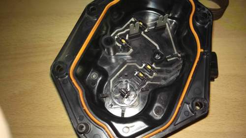

Kaum jemand öffnet den Deckel und bemerkt wie simple der Fehler nur ist. Wobei die Feder das geringste übel ist, die Feuchtigkeit und der Russ sorgen irgendwann dazu dass die Elektronik nicht mehr fehlerfrei funktioniert.
Aus diesem Grund kann ich nur jedem Besitzer dieses Motortyps dazu raten unter den Deckel zu schauen und ggf. zu handeln. Das spart eine menge Geld und Ärger.
mein 2.0TDI Motor (CBBB) ist noch Gen 1. Ich vermute Ihr sprecht vom Deckel des Gen. 2?
welcher Motorkennbuchstabe?
@Opel_GTC schrieb am 6. Februar 2018 um 21:37:12 Uhr:
Dein Tip und die Bilder sind super, mich ärgert nur extrem, dass eben ein solch simpler Fehler, wie du selbst sagst, zum unnötigen Tauschen der gesamtenn AGR Einheit führt. Und dass Valeo diese nicht liefern möchte. Dann soll Audi dieses lächerliche Stück eben "nachbauen" lassen, es gäbe unzählige Möglichkeiten, dies kostengünstig zu reparieren.
Bei einer 5 Jahres Garantie wäre es vielleicht sinnvoll, die AGR Einheit nach 4.5 Jahren irgendwie zu einem Defekt zu "überreden", sollte sie bis dahin nicht von selbst den Dienst quittiert haben.
Mfg
Was hast du für die Reinigung benützt?
Bremsenreiniger ?
Betroffen sind die 2.0TDI der 2. Generation, sprich CJCx und CGLx.
Ich reinige den Deckel vorsichtig mit mehreren Qtips und Bremsenreiniger. Die unlegierte Feder habe ich leicht mit WD40 benetzt sodass sie nicht zu schnell rostet.

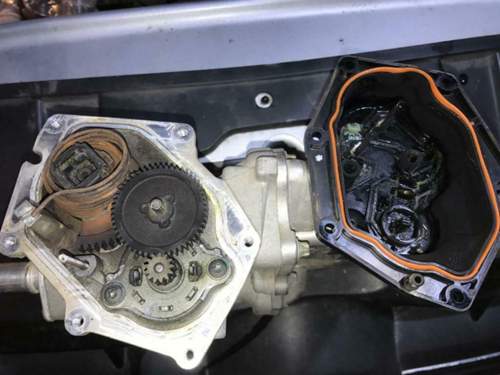

Anbei ein Bild was euch beim ersten Öffnen möglicherweise erwartet. Der Bruch der Feder ist, wie schon gesagt, das geringste übel. Bei vielen von euch wird sie bereits gebrochen sein ohne dass ihr es bemerkt habt. Zum Verhängnis wird das Kondenswasser auf der Innenfläche des Deckels und die darauf befindlichen unisolierten Leiterbahnen und der Hallsensor.
