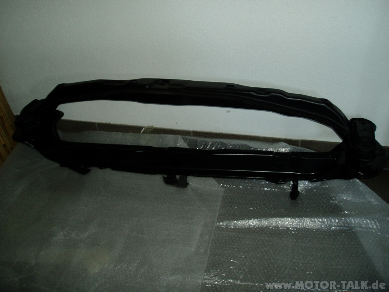

Ein paar Beispiele: gestrahlt (klick)
oben Sandstrahl und Flammspritzzink lackiert, unten Pulverbeschichtet (klick)
Anmerkg: Mein Bock ist 28 Jahre alt, wurde im Dezember '83 gebaut und jedes Teil, welches du hier siehst sah zum Kotzen aus, Rost, Gammel, Moder, Siff, Harz - ich will nurmal aufzeigen, was mit Strahlen und Flammspritzzink alles machbar ist.
Der Knüller dran: Flammspritzverzinkung kostet so gut wie nix.
Vgl.: Einen Motorträger am Auto säubern & pulverbeschichten kostet so viel wie alle anderen relevanten Karosserieteile zusammen sandzustrahlen & zinken.
Sandgestrahlt-flammzink-und-lack
Roh-strahl&zink-lackiert
Deckel-gestrahlt-gezinkt
Ich habe mich gerade versucht schlau zu machen, wie ich Flammspritzverzinken kann. Was brauche ich dafür? Wie kann ich es kaufen? Auf der Homepage kann ich dazu nichts finden.
Ich hab mir jetzt mal des öftreren die Technik und den Betrieb angesehen - von daher kann ich dich beruhigen:
Das
hier (klick)
machst du mal eben nicht "zu Hause"
Eine Metallspritzerei hat der "Normalschrauber" meistens nicht in der Garage rumstehen😉
