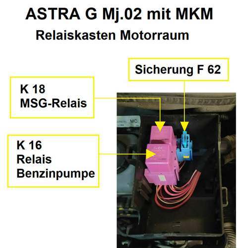

Kraftstoffpumpenrelais (Grün) nur untereinander getauscht (2 Stück sind eingebaut).

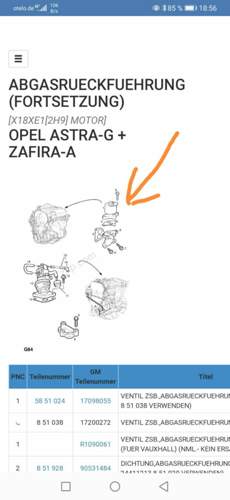

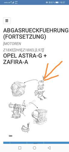

auf jeden Fall würde ich mal das AGR Ventil unter die Lupe nehmen und erstmal reinigen um dies auszuschließen.
Da es sich bei deinem Motor um den Z18XE handelt,kannst du die Suche nach dem AGR getrost abbrechen. Das würdest du nur beim X18XE finden.
@GTE1980 Ich meine die ersten Z18XE hatten noch AGR, X18XE gab es beim G nicht.

@TE
Das Kraftstoffpumpenrelais ist violett beim ASTRA G.
Grün ist das Relais für den Regensensor.
Mach mal Bild vom Relaiskasten.
Und AGR brauchste nix suchen.
Der Z18XE im G hat kein's.
Relaiskasten Z-Motoren Mj.02
beide sollten ein AGR Ventil haben: Z18XE sowie X18XE, siehe Bilder Teile Katalog.
Wie beschrieben würde ich dies mal reinigen.
Die AGR Ventile machen immer wieder Probleme. Die Symptome reichen von plötzlich ausgehen bis gar nicht mehr anspringen und ruckeln.
Handelsüblicher Bremsenreiniger funktioniert da recht gut.
Katalog zählt nicht .
Da steht auch Käse drin..
@frankkab schrieb am 15. April 2021 um 19:01:01 Uhr:
Im Katalog steht das schon richtig.
Auf deinem Bild und im Katalog ist nur beim X18XE1 die Pos. 1 aufgeführt,
beim Z18XE gibt es diese nicht und den X18XE gab es eh nicht.
@BlackyST170 schrieb am 15. April 2021 um 12:52:36 Uhr:
@TE
Hast Recht. Ich meine auch Violett 😉
So, wie auf deinem Foto ...😉
