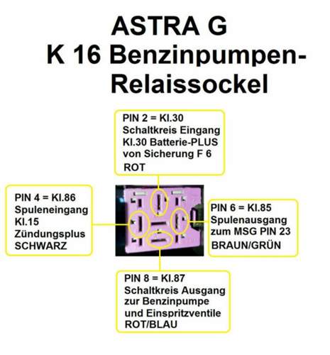

Die PINBELEGUNG vom X 22-Stecker wird unterschiedlich sein.

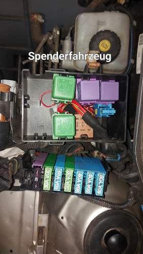

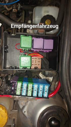

Der eine Motorkabelbaum wird ne Sicherung F 62 haben im Relaiskasten und der andere eben nicht.

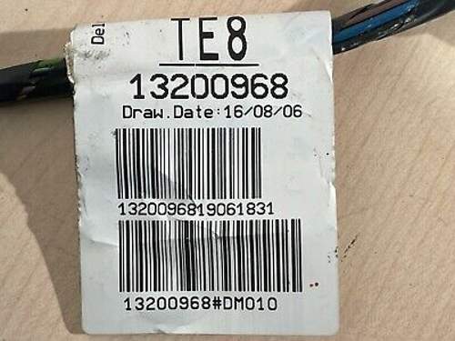

Sieht man auch eindeutig am weissen Zettel mit 3-stelliger Kennung .
Die Kennung wird unterschiedlich sein.
Vernünftige Lösung :
Motorkabelbaum vom Defektmotor übernehmen und einbauen.
Einbauort Stecker X 22 grau / 6-polig
Beispielbild Kennung Kabelbaum
X 22 MJ.01

Schaltplan gibt's hier :
https://haselui.de/astrag_h_kabelplan/

Mach mal Foto von Deinem Relaiskasten im Motorraum !
