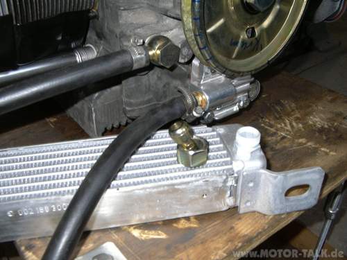

Optional braucht man bei Doppelvergaser-Anlagen Zusatz-Ölkühlung. Technisch perfekte Lösung ist per Full-Flow. Andere (frühere Möglichkeiten) gibt es sicher auch. Sind aber alles halbe Sachen.
Wenn der Peet seinen Motor etwas sportlicher auslegt, also mit Nockenwelle W110 oder W120 und eventuell 041 Köpfen, mit grösseren Ventilen, dann sind in Verbindung mit Doppelvergaser-Anlage 90-100PS durchaus greifbar. Dann ist Full-Flow 'Usus'🙂
Problem ist, der Anschluss kann nur bei zerlegtem Motor eingebracht werden. Wenn er nicht mit reingemacht wird, versagt man sich sozusagen späteres Tuning, da der Block nochmals zerlegt werden müsste.
Der Anschluss kostet nen zwanni und es wäre eine Sünde, diesen nicht mit reinzumachen.

Leuchtet ein bei nem zwanni, nur dann kommt ja noch die neue Ölkühlung dazu, oder kann man das dann erstmal auf Eis legen und "blind Verstopfen"
