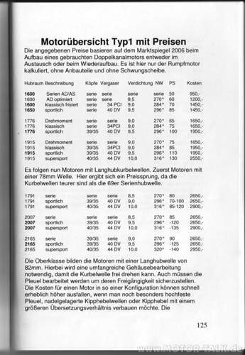

Im Prinzip stimmt das, was der Vari schreibt. Die Listen, die ich Dir oben mit eingestellt habe, basieren alle auf dem Motorengehäuse. Dabei ist es fast egal, ob "D" oder "AD" genommen wird, da in den Gehäusen eh drinne rum gefräst wird. Ab 1776 grössere Löcher für die Zylinder. Über zwei Liter dann grössere Kurbelwelle. Theoretisch bis 2,4Liter. Praktisch ist es bezahlbar bis 2,3Liter. Die 82er Kurbelwelle brauch bereits enorm viel Platz, so dass in Verbindung mit 94er Kolben von dem Gehäuse dann nicht mehr viel übrig ist. Die 84erWelle schleift dann bereits schon an der Nockenwelle, so dass diese dünner gemacht werden muss. So habe ich das zumindest mal gehört. Meiner wurde mal als 2276/180 konfiguriert, aus einem 'D'-Block ehemals 34PS. Heisst also fünf mal soviel PS im selben Gehäuse.🙂 Lebenserwartung und Peis: 1€ pro Kilometer. Da ist der Benzin noch nicht dabei.😁 Also reine Motorenbau-Kosten.
Ich empfehle immer 1776ccm als den haltbarsten und vernünftigsten Tuning-Motor. Je nach Peripherie liegt der zwischen 75 und 100PS und ist bezahlbar. Vieleicht gradmal 500-1000Euro teurer als ein neu revisionierter Austausch-Motor. Diese Leistungsklasse erfordert auch lediglich Scheibenbremsen am Fahrzeug. Eintragbar ist er leider nur mit reichlich gutem Willen des Prüfers in Deinen Mex, aber wenn es nicht sein soll,... Er ist optisch äußerlich nicht von einem normalen 'D'-Block zu unterscheiden.😉
Ein 'AB', wie Du ihn hast, ist durch neuem Kolben/Zylindersatz 85,5mm ohne weitere Gehäuse Bearbeitung auf 1585ccm umbaubar. Lediglich die Köpfe müssen glaube ich ein wenig ausgefräst werden, aber das ist ja eh Usus, da man normalerweise das Verdichtungsverhältnis etwas anhebt. Beim 1776 ist der Kolben/zylindersatz grösser, es kann aber Deine (AB) Kurbelwelle weiterverwendet werden.

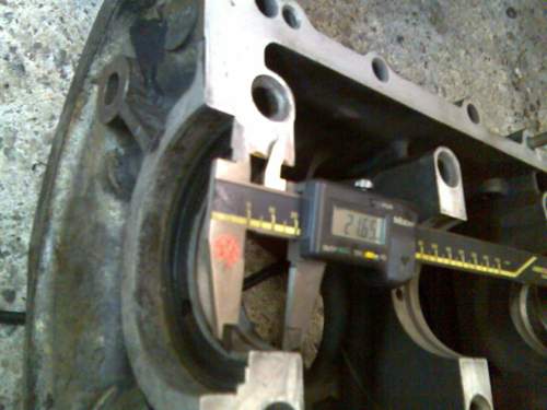

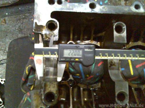

Hallo Leute, stehe grade vor dem offenen Kurbelgehäuse.
Also mein Messschieber sagt, dass das Bundmaß (hoffe ich nehme jetzt das richtige) des Gehäuses bei 22mm auf den äußeren 2mm und bei 21,85mm bei dem weiter innen liegenden Teil liegt. Hab da sonen kleinen Absatz drinnen, der sich vor allem auch optisch abhebt, sieht ziemlich nach Verschleiß aus (vllt hat ja das Lager mitgedreht???).
Innenmaß des LAgers selbst auf der Sitzfläche liegt bei ca. 23mm Breite. Wie es scheint, ist also doch das Lager, und nicht mein Gehäuse hin.

Wow,die Lagerschale ist im A... .
Das Bundmaß ist auch zu gering 22 oder nach Bearbeitung 21 ist gut .
Was du gemessen hast am Gehäuse,21,85 ,ist verschleiß, das war mal auf 22.
Spindeln ist Fällig und bundbearbeitung auch.
Bilder ansehen,einmal gut einmal Müll. Zum vergleich bei unterschidlichen Gehäusen gemessen.
