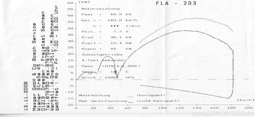

Du brauchst doch blos nochmal auf Seite 1 gehen und die ersten beiden Motorentypen vergleichen. Alleine der Tausch auf eine W100 scheint satte 10PS zu bringen.
Ich hatte mal einen Doppelvergaser-Motor mit Serien-Nockenwelle tunen wollen. Da steckte richtig Arbeit drin. Auch Feinarbeiten, wo sich andere nicht die Mühe machen würden. Alles gemacht, was man von aussen machen kann. Selbst die Ventilsitze ausgedreht, von 33 auf knapp 34, alles geglättet, Ventile poliert, Kipphebel 1,25, dicker 45er Auspuff, Vergaser-Venturi erweitert, Verdichtungsverhältnis 9,5:1 ect.
Bei 70PS war definitiv Schluss. Bei 5000U/min (120 im 3.Gang, und knapp 170km/h im 4.Gang) da geht ihm die Luft aus. Saft und Kraftlos ab 5000U/min 😠
Vorne, bei dem Probefahr-Video, das ich geschickt hatte, da war er eingebaut.
Achso: Die eigentlichen Dinge, die normalerweise Leistung bringen:
Kipphebel, Verdichtung, Kanäle weiten und polieren
die hatte ich gemacht, als er bereits schon 66PS auf der Rolle brachte.
---> ein ganzer Winter Arbeit, für weniger als 5PS😁
Ohne sportliche Nockenwelle geht also nüscht. Das dürfte nunmehr klar sein.

Die W100 = 270°, die W110 = 284°, die W120 = 296°, glaube ich.
ääähhhmmmm...
nochmal zu den 5PS 🙂
Insgesamt hatte ich ja wenigstens schonmal 10PS mehr als die anderen, mit vergleichbarem Motor, die einfach eine Doppelvergaser-Anlage draufbauen und nichts weiter tun. Bin Jahrelang auch so gefahren, und kann nur positiv von den zusätzlichen Pferdchen berichten, die ich aber leider erst später fand.
Die Serien-Nockenwelle hat 269 Grad, bei 8mm Hub. Vergleichbar ist die natürlich nur mit einer Sport-Nockenwelle, wenn man das Diagramm genauer ansieht. Da gibt es unterschiedliche Messmethoden. Mit Hilfe einer Riemenscheibe mit Gradeinteilung und einer Messuhr am Ventil kann man die Steuerzeit eines Motors auch nachträglich ermitteln, falls man das Datenblatt verschlampt hat.😎
