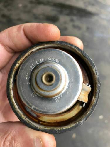

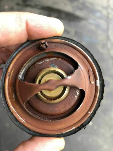

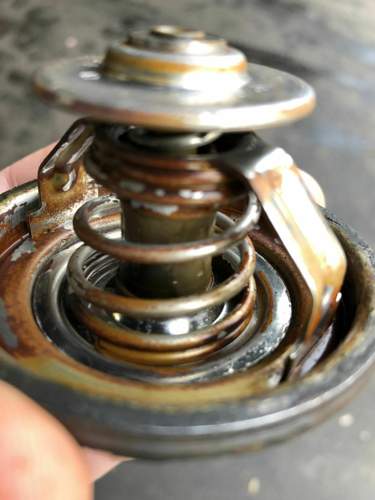

Ich erkläre euch warum bei schwankende Temperatur der Thermostat defekt ist und nicht G62.
G62 ist ein Sensor und wenn er defekt ist dann liefert er völlig unplausible Werte an das Steuergerät und das Auto läuft schlecht! Springt nicht sofort an, läuft unrund etc. Hier hat man kein schwankende Kühlmitteltemperatur!
Thermostat ist ein völlig mechanisches Teil und sendet keine Informationen! Wenn Kühlmittel über 87 grad (Hella) ist dann öffnet er und dadurch wird der Motor gekühlt. Je nach Fahrweise und Aussentemperatur öffnet er oder schließt er so, dass Motor sein Betriebstemperatur hält. Wenn Thermostat defekt ist dann öffnet er früh (60-70 grad) und schliesst sehr spät bis gar nicht. Der Motor wird also permanent gekühlt und kommt nicht auf sein Betriebstemperatur. Der Motor interessiert das nicht und läuft ganz normal weiter!
Wenn aber Thermostat defekt ist und gar nicht mehr öffnet (ist aber in den meisten fällen umgekehrt) dann wird der Motor nicht mehr gekühlt und wird sehr heiß! Hier ist der Thermostat sofort zu erneuern sonst droht Motorschaden!
An meinem Dicken wurde der Thermostat seit 20 Jahren nie gewechselt. Laut Rechnungen wurde in 20 Jahren zwei mal Zahnriemen etc. gemacht aber an Thermostat hat der unfähige Werkstatt nie gedacht! Der Thermostat war hier definitiv seit über 10 Jahren defekt und hat am ende so ausgesehen (Bild). Hab es vor paar Wochen wie ich Zahnriemen gewechselt habe gesehen und war schockiert. Der Thermostat wurde vor 20 Jahren von Audi verbaut und seit dem drin. 😁
