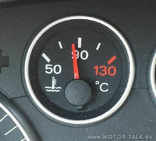

mein Motor, bzw. das Kühlwasser, wird nicht ganz Warm.
Selbst jetzt, bei über 30° Außentemperatur, hat der Zeiger noch nie die 90° Marke erreicht. Selbst im Stadtverkehr nicht.
Momentan stört es mich noch nicht wirklich, aber ich denke im Winter werde ich Probleme mit der Heizung/Warmluft bekommen.
Wahrscheinlich "irgendein" Thermostat.
Oder? Was meint ihr?
Danke schon mal für eure Hilfe!

Möglichkeiten:
1) Thermostat defekt
2) Temperaturgeber defekt (G62)
3) Kombiinstrument defekt
Heben wir mal die Möglichkeit 3 bis zum Schluss auf. So als letzte Option 😉
Wo befindet sich der Thermostat? Und der Temperaturgeber?
Ich würde den Thermostat einfach tauschen. Oder?
Kann man den Temperaturgeber überprüfen?

Zu deinem Problem: es ist definitiv der temperaturgeber sensor hatte das selbe Problem
25€ + Arbeitslohn
Super, danke!
Ich glaube das ist ziemlich leicht zu wechseln. Das liegt von oben ganz leicht zugänglich auf ein Kühlerschlauch. Oder?
Ist es das hier?
Wenn ja, dann hab ich es schon mal getauscht, vor ca. 4 Jahren. Das war ganz leicht.
(Aber damals wegen was anderem, nicht wegen der Temperaturanzeige)
http://www.motor-talk.de/.../img-0153-i203590943.html
Ich weis nicht wo er sitzt aber er sieht so aus :
Ich glaube aber es ist der Thermostat - bitte berichten 😉

Um die wirklich helfen zu können , wäre das nicht schlecht wenn ich wüsste welchen Motor du hast.
Am besten verrätst du mal den Mtorkennbuchstabe.
Ferndiagnose eben 😉
