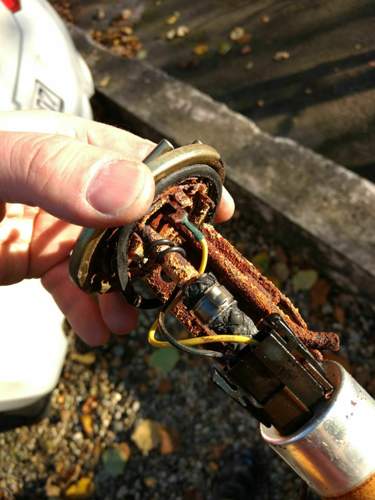

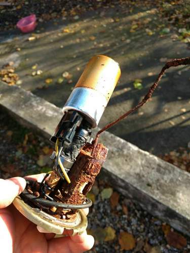

Weiter geht's :-( . Habe heute bevor ich an die Einspritzdüsen und den Druckregler gehen wollte, meinem Bauchgefühl den Vorrang gelassen und nochmals kontrolliert ob nun mehr Sprit bei abgenommenen Schlauch vorne, ankommt. Zero. Kein Sprit.
Daraufhin habe ich die Sitzbank heraus genommen und den Tankgeber/Schwimmer aus dem Tank geholt. Das Ergebnis seht ihr auf den Bildern. Katastrophe.

Wie befürchtet, ein rostiger Tank. Den Anblick kenne ich. 😉
Sieht der Tank ähnlich von innen aus ?
Wenn dem so ist, würde ich den gleich tauschen.
Die Tankgeber/Benzinpumpeneinheit im Tank ist bei allen Einspitzern identisch, vom AAU bis zum PY.
MfG

Das schöne ist dass mich das gar nicht aufregt. Ich bin total Tiefenentspannt. Ich kaufe einen neuen Tank. egal ob der alte noch was kann oder nicht. Ich kaufe einen neuen Tankgeber und eine Vorförderpumpe. Weil dann hat man Ruhe.
Schön das ich nicht allein bin mit solchen Erfahrungen. Ich war schon erschrocken über den Zustand des Teils. Das hab ich bisher noch nicht so gesehen bei anderen Fahrzeugen.

Wenn man es richtig macht, Tank, Geber und Pumpe tauscht, das macht Sinn, sonst hat man womöglich da eine behoben und dann hängt es am nächsten Bauteil.
Den neuen Tank am besten gleich noch eine Versiegelung außen spendieren, die sind zwar gepulvert aber wenn man da länger ruhe habe möchte vor dem Rost, wäre ein zusätzliche Konservierung, mindestens von außen ratsam.
Der Anblick des Tankgebers kommt mir bekannt vor, so sah der auch aus, wie den ausgebaut habe, nach etlichen Jahren Standzeit, bei meinem Restaurationsobjekt.
Tank war von außen erstaunlich gut und nur ein, zwei kleine Stellen hatten Rost, dafür war der von innen rostig ohne Ende.
Nach etwas überlegen gab es dann an ein neuen Tank, samt Tankgeber und Pumpe, dazu ein zusätzliche Konservierung außen und eine von Innen.
