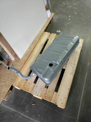

Nach einer Pause und Bestellung des Tanks ist dieser heute gekommen. Nun kann ich mich unters Auto begeben. Erstmal den alten Tank raus und Spritleitung frei pusten. Mal sehen ob ich mir so den Austausch der Spritleitung sparen kann.
Img-20181204-131155605
Dann Viel Erfolg.
Hoffe es du musst nicht draußen, bei dem Wetter schrauben.
MfG
Leider doch. Garage voll. Da steht der BMW E3 drin. Wird schon. Wagen hinten auf die Auffahr Rampen, Styrodor Platte auf den Boden, warm anziehen und los.

Ich habe mich entschlossen den Tankwechsel auf einer Bühne in einer Scheune zu machen. Dafür transportiere ich den Wagen zu meinem Schwager. Ich werde zunächst weitere Teile erwerben, (ESD, Zahnriemensatz, Bremsen und Reifen,) und es dann mit meinem Schwager gemeinsam machen,
Ich lag heute unterm Polo. Der Ausbau selbst ist sicher aufwändig, aber machbar. Ich bin aber mit 120 KG kein Leichtgewicht und unter dem Wagen liegend doch eingeschränkt. Mein weg ist der die Neuteile weiter heran zu schaffen und die Arbeiten dann an Wochenenden (ich hoffe es werden nur 2 ) zu erledigen.
Tüv erledigt mein Schwager dann. So spare ich mir einmal Transport mit Anhänger.
Da ich noch eine neue Vorförderpumpe kaufen möchte ist für mich ganz wichtig in Erfahrung zu bringen welche Pumpe die richtige ist. Es gibt unterschiedliche. Von 0,24 bis 1,2 bar Druck.
Kann mir jemand sagen welche die richtige ist?
