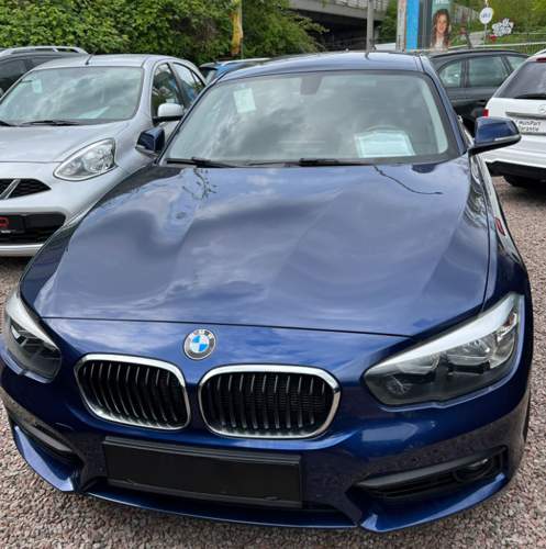

Am Fahrzeug sah alles gut aus, bis ich die Motorhaube auf gemacht habe. Der Motor wackelt stark hin und her, ich habe Videos davon aufgenommen die ich mit euch hier teile. In echt bewegt es sich stärker schneller nach rechts und links hin und her als in den Videos zu sehen. Anbei auch Bilder von der Beschreibung sowie vom Fahrzeug von vorne.

Auto Bild von vorne
