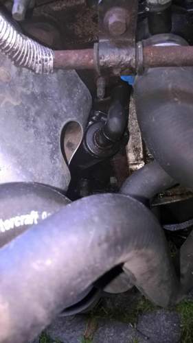

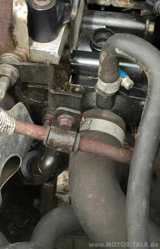

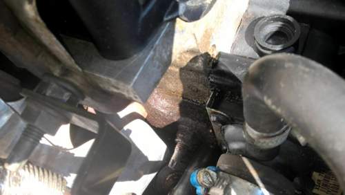

Der Motorblock von meinem Focus (1.8er Benziner von 2004) ist an einer Stelle total ölversifft. Und nur an dieser Stelle. Ich habe drei Detailfotos gemacht, wo man es sieht. In Verdacht habe ich diesen schwarzen Schlauch (1. Bild in der Mitte, neben dem Luftschlauch), der nach unten wegführt - irgendeine Entlüftung?
Daß da immer wieder frisches Öl dazukommt, weiß ich, weil ich schon 2x den Motorblock saubergemacht habe. Das Öl verteilt sich bis auf die Getriebeoberseite und hinter den Kat. Was bei heißem Motor für eine unangenehme Luft sorgt...
Kann das Ölen wirklich von diesem Schlauch kommen? Die Ventildeckeldichtung wurde schon gemacht (Werkstatt)...

Bitte erst mal reinigen und dann schauen wo es herkommt. Oft ist es nur eine undichte Ventildeckeldichtung oder ein Simmering an der Nockenwelle und das Öl läuft über die Trennfläche des Kopfes bis es abtropft.

Ich sehe auf den Bildern auch keine eindeutigen Spuren für einen ZKD Defekt.
Sauber machen, und genau lokalisieren, wo das Öl herkommt.

Sauber gemacht habe ich ja schon 2x - ich habe keine Ahnung, wo das Öl herkomen soll. Ich hatte ja eingangs schon mal gefragt, ob es irgendwas mit dem Schlauch (der so schräg nach unten weggeht, neben dem Luftschlauch) zu tun haben kann. Weil es halt rings um diesen Schlauch (für was auch immer der gut ist) ölig ist.

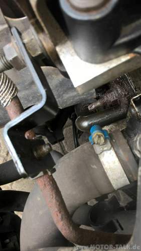

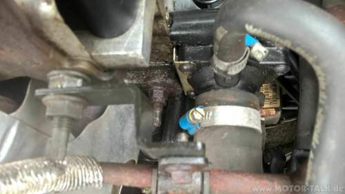

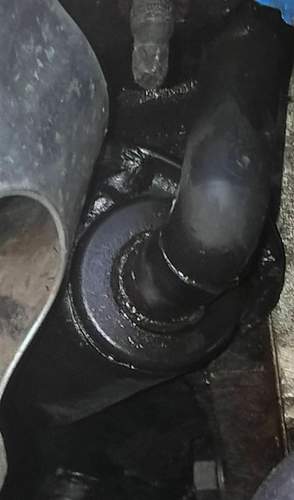

So, heute morgen wurde der Motorblock nochmal schön sauber gemacht (wie bereits beschrieben). Nach einer Fahrt von ca. 30 km nachgeguckt und auch nochmals Fotos gemacht. Also VDD schließe ich aus. Da hat nichts rausgesuppt, noch nicht mal tröpfchenweise (war auch vor dem Reinigen trocken). Auch am Zylinderkopf nur minimal Öl. Dafür ist, wie auf dem einen Bild zu sehen, die Getriebeglocke gut geölt.
Ich halte nach wie vor dieses eine kleine, dünne Rohr für den Verursacher, das unter der Zündspule aus dem Motorblock rauskommt, dann nach einem Bogen in ein dickeres Rohr (?) übergeht und nach schräg unten hinterm KAT verschwindet.
Keine Ahnung, was das für ein Teil ist bzw. für eine Funktion hat? Motorentlüftung?

das auf den ersten Bildern ist die Motorentlüftung
auf dem letzten Bild sieht es allerdings so aus als ob das Öl von der Schraube kommt?
Ah, danke, jetzt weiß ich wenigstens, was es mit diesem Rohr auf sich hat!
Welche Schraube meinst Du? Diese sternförmige über der Motorentlüftung? Da müßte ich mal mit einem kleinen Spiegel drunterschauen. Für was ist die denn gut? Zylinderkopf?
Und könnte das ölen prinzipiell mit der Motorentlüftung zusammenhängen? Also daß da vielleicht das Rohr sich leicht gelockert hat und/oder eine Dichtung hinüber ist? Oder vielleicht irgendwo ein kleiner Haarriß ist?
ja, die Sternförmige die man auf dem Bild5 mittig sieht (zwischen Ventildeckel und Thermostatgehäuse), die ist ölig, und oberhalb ist es trocken ... am besten mal sauber machen und beobachten
Mit der Motorentlüftung hat die nichts zu tun, in der Produktion müssen Löcher gebohrt werden (um zB. Ölkanäle herzustellen), die Löcher werden dann mit solchen Schrauben verschlossen.

Daß die mit der Motorentlüftung nichts zu tun hat, hab ich mir schon gedacht. Meine Frage war ja, ob die Motorentlüftung auch was mit dem Ölen zu tun haben könnte? Das Rohr kommt ja aus dem Motorblock und ist doch sicher auch irgendwie abgedichtet? Bzw. kann die Luft, die aus dem Motor abgeführt wird (wohin eigentlich?), ölig sein? Vielleicht hat das Rohr ja einen Haarriß.
das bei dem Corsa ist die Unterdruckpumpe für den Bremskraftverstärker, die von der Lichtmaschinenwelle angetrieben wird, die Pumpe wird vom Öl geschmiert ... die Lichtmaschine selber hat keinen Kontakt zum Öl
die Gase vom Motor werden über das Motorentlüftungsventil abgeführt (der Schlauch geht nach hinten zur Ansaugbrücke, wo die Gase über den Motor angesaugt und verbannt werden) ... das Ventil steckt in einer Art Ölabscheider, es sollte normalerweise kein Öl über das Ventil entweichen, und wenn dann nur als Öldampf ... es kann natürlich an der Stelle wenn etwas Defekt ist (wie zB. das Ventil oder die Dichtung) Öl austreten
